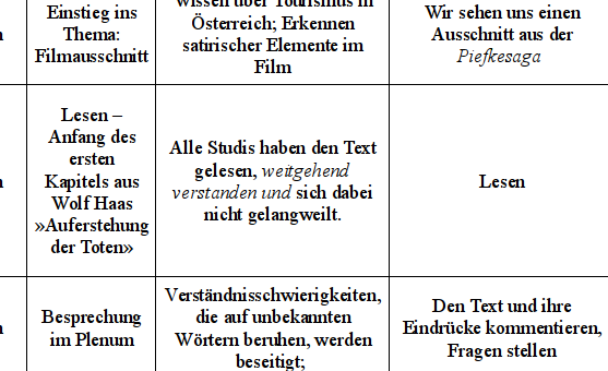

ich habe folgendes Problem: Meine Standard-Schrift (Liberation Serif, 12pt) erscheint am Bildschirm normal, wenn ich denn Maßstab (Ansicht) auf 100% eingestellt habe, ebenso bei 140% - hier stimmt das Verhältnis aus "Fettigkeit" (wie nennt man das?) und Größe der Buchstaben.
Wenn ich aber auf 120% bin (was für mich die angenehmste Einstellung ist), erscheint die Schrift irgendwie "fett". Sie ist aber nicht auf "fett" eingestellt und kann durch die betreffende Einstellung noch fetter gemacht werden - nur, wenn ich kursiv schreibe, ist die Schrift eindeutig weitaus weniger fett - also feiner, also weniger hässlich, also angenehmer fürs Auge als wenn sie nicht kursiv ist. Hm, Bildschirmfoto zur Veranschaulichung im Anhang.

Hier noch einmal zwei Bilder, um mein Problem zu veranschaulichen. Die Schrift wirkt nicht nur kleiner und fetter, die Linien sind auch unterschiedlich dick - was das ganze sehr unruhig aussehen lässt.Außerdem scheint der Abstand zwischen den Buchstaben zu variieren. Das Problem tritt bei unterschiedlichen Schriftarten auf.

Extras - Optionen - LibreOffice Ansicht - Bildschirmschrift glätten -> Hakerl entfernen.
