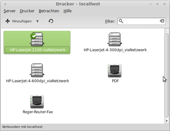

du kannst doch in Linux über die Druckereigenschaften den Druckertreiber ändern. Bei mir z.B. habe ich eingestellt (HP LaserJet2100):
HP LaserJet 2100 - CUPS+Gutenprint v5.2.8-pre1
Das kann ich ändern. Wenn ich etwas warte, werden für meinen LaserJet noch so ca. 10 weitere Möglichkeiten angeboten. Aus Erfahrung (Ausprobieren!) wählte ich schließlich den oben angegebenen aus.
Es wäre auch möglich (bei diesem Drucker), ihn einfach als HP4 anzusprechen (siehe Screenshot), eine Sprache, die viele Drucker, auch anderer Firmen, verstehen...
Wenn du den bisherigen Druckertreiber beibehalten willst, dann brauchst du nur "Drucker > neu" zu wählen, Modell auswählen, anderen "Service" wählen, z.B. Foomatic. Und ausprobieren...
Das meinte ich mit Druckertreiber ändern oder wechseln. Mache ich in Windows genauso, wenn der automatisch bestimmte nicht so passt, wie er soll... Wie das mit Brother ist, bin ich überfragt. Irgendwo wird's da schon Möglichkeiten geben...
BS: LinuxMint13-64 Mate
Bildschirmfoto-Drucker - localhost.png (38.17 KiB) 2313 mal betrachtet
