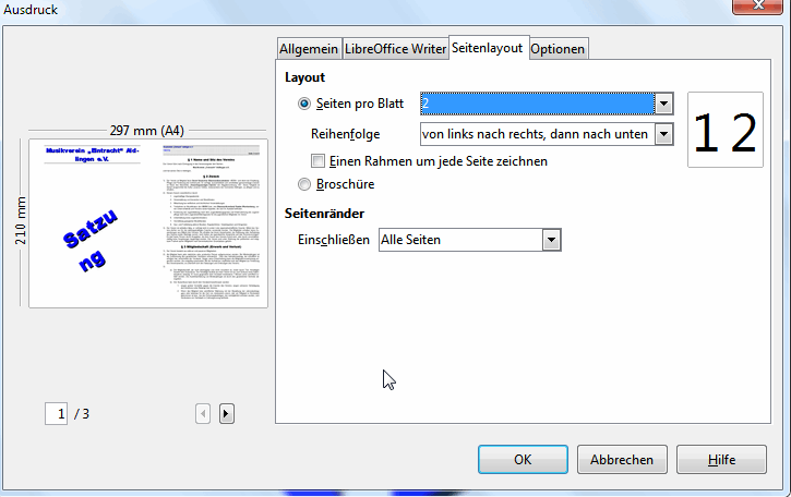

Hallo Petra,
die folgende Einstellung möchtest Du nicht ?
2015-02-23 10_22_40-Ausdruck.gif (27.11 KiB) 17243 mal betrachtet

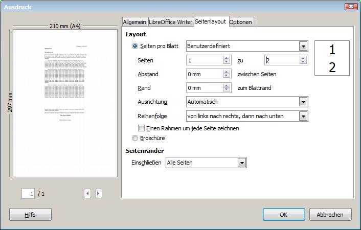

Hallo Peter!
Hab diese Funktion probiert, aber bei mir schaut das dann nicht so aus wie ich gerne hätte...
Hab ein Schreiben (hier nur ein Testdokument) welches sich um ein paar Zeilen nicht auf eine Seite ausgeht. Wenn ich nun im Seitenlayout -> Seiten 1 zu 2 wähle, hab ich zwar alles drauf, aber sehr klein.
Wie könnte ich das größer machen?
Lg Petra
LO Druck.jpg (35.59 KiB) 17239 mal betrachtet

Neuling hat geschrieben:Hab ein Schreiben (hier nur ein Testdokument) welches sich um ein paar Zeilen nicht auf eine Seite ausgeht. Wenn ich nun im Seitenlayout -> Seiten 1 zu 2 wähle, hab ich zwar alles drauf, aber sehr klein.
Du suchst im Writer immer noch nach der Skalierungsmöglichkeit, wie sie in Calc zu finden ist. Ich fürchte, dass das allerdings ein Wunschtraum bleiben wird. Das größte Hindernis für diesen Wunsch wird wohl sein, dass es sich beim Writer um Fließtext handelt, der nicht seitengebunden, auf indiduelle Formatierung hin angelegt ist.
Was dein Screenhot deutlich zeigt, ist die Skalierungsmöglichkeit beim Ausdruck seitenbezogen. Nach deinen Anweisungen werden 2 ganze DIN A4 Seiten übereinander auf eine Seite verkleinert. Dabei wird der Leerraum genauso skaliert, wie der Text. Dann aber wird der Platz gebraucht und kann nicht darüber hinaus noch größer gezoomt werden.
