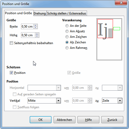

- Verankere die Radiobuttons wie folgt:
2015-02-25 10_26_11-Position und Größe.gif (21.53 KiB) 3281 mal betrachtet

Ok, habs jetzt hinbekommen, vielen Dank!
