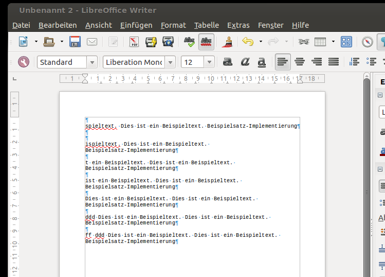

Sehr merkwürdig. Habe das Problem unter einem anderen Benutzer am gleichen Computer reproduzieren können - der (zufällig) auf englisch (Sprach- und Programmeinstellung) eingestellt ist.
Hier noch ein Bild, Silbentrennung ist auf je min. 3 Buchstaben eingestellt. Es handelt sich um ein normalen Bindestrich (Taste neben Shift :-P), es ist nicht das falsche Zeichen.

Ja, es tritt immer auf, unabhängig ob per Absatzvorlage oder über "Rechtsklick->Absatz->". Und es wird ja automatisch getrennt. Sprache wird auch richtig erkannt (Rechtschreibprüfung funktioniert, "kaputte" Wörter in meinem Screenshot sind rot unterkringelt.
Ich habe die Silbentrennung auch mal ausgeschaltet, auch dann wird nicht am Bindestrich getrennt (siehe Screenshot 2).

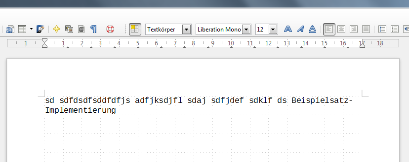

Ich konnte das Problem in Win XP nicht reproduzieren, deswegen gehe ich von einem Bug aus. Wer will, kann es gerne auch probieren, siehe Datei im Anhang. Habe aber schon einen Bug gemeldet: https://bugs.documentfoundation.org/sho ... i?id=89740
Vielen Dank auf jeden Fall,
milebrega
