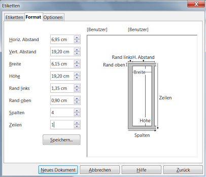

oida hat geschrieben:Wie bekommt man die Ordnerrückenetikette hochkant?
Dadurch dass man die Etikettenmaße um 90° dreht. Im Etikettenassistenten müssen die Maße entsprechend eingetragen werden. Wichtigstes Indiz: 4 Spalten in einer Zeile.

Ich hatte dich ursprünglich falsch verstanden. Dein zweites PDF-Dokument war hier aufschlussreich. Das LibreOffice stellt die Etiketten schon richtig dar, du müsstest die Schrift drehen.
Oder du machst es wie Rocko und erstellst die Etiketten manuell (siehe Rockos Screenshot). Eine Hilfe dabei wäre, wenn du das Etikettenblatt mit allen seinen Rändern und Abständen genau ausmisst und dann sinngemäß eingibst. Zu berücksichtigen ist, dass manche Drucker darauf bestehen, die Blätter in DIN A4 auszudrucken; es müsste also letztlich die A4-Seite mit allen Rändern (evtl. auch nächträglich) genau eingestellt werden.

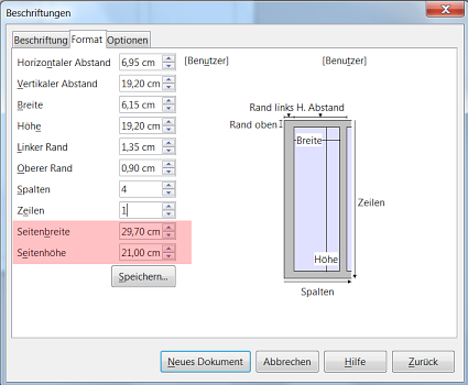

miesepeter hat geschrieben:Oder du machst es wie Rocko und erstellst die Etiketten manuell
Ich habe es keineswegs manuell, sondern mit Hilfe des EtikettAssistenten erstellt. Allerdings habe ich dazu mein Hauptprogramm AOO verwendet. In LO haben sich aber Änderungen ergeben, die nicht unbedingt einen Fortschritt darstellen. Hier kann (muss) nämlich noch die Druckerseite umgestellt werden. Nur wenn die programmseits verwendeten Maße für DIN A4 eingetragen sind zeigt die Seitenvorlage auch das DIN-Maß an. Breite und Höhe haben hierbei die Begriffe Hoch-/Querformat ersetzt. Ich sehe darin mehr eine Falle als eine Hilfe.
Leitz 1685 hoch-LO.png (59.95 KiB) 13289 mal betrachtet

oida hat geschrieben:Hab das Problem, dass ich die Einstellungen unter Format nicht ändern kann. Die Werte verändern sich selbstständig, wenn ich an einem anderen Parameter drehe.
Du musst halt nicht von oben nach unten einzustellen versuchen, sondern es müssen die einzelnen Maße in die gewünschten Abmessungen passen. Dabei spielt zunächst das Papierformat und die Anzahl der Spalten/Zeilen eine Rolle.
oida hat geschrieben:Was muss man denn unter Marke einstellen?
Leitz 1685
Das aber spielt eigentlich keine Rolle. Du kannst alle möglichen Werte für eine völlig andere Vorlage einstellen. Im übrigen kannst du die Maße des Screenshots exakt so übernehmen. Die Reihenfolge probierst du einfach aus.

Danke für Eure Hilfe! Nach etwas herumprobieren mit der Reihenfolge hats geklappt. Wie kann ich eine unter "Format" gespeicherte Vorlage wieder löschen? WIe kann man die selbst angelegten Formate eigentlich verwalten? Datei >> Dokumentvorlage >> Verwalten ???
