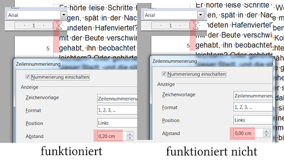

Nachdem ich (als langjähriger OpenOffice/LibreOffice-Nutzer) längere Zeit (vielleicht sogar Jahre) keine automatische Zeilenummerierung mehr benötigt habe, war es heute dann doch mal wieder dran. Und nun staune ich über ein Phänomen, von dem ich nicht meine, dass das "früher" auch so gewesen wäre:
Wenn ich ein Dokument, bei dem ich die automatische Zeilennummerierung ordnungsgemäß eingestellt und nach meinen Wünschen konfiguriert haben, speichere, schließe und erneut lade (oder auch "Neu laden" wähle), ist die Zeilennummerierung weg! Einfach weg!
Unter [Extras]-{Zeilennummerierung] ist das Häkchen bei "Nummerierung einschalten" dann zwar immer noch gesetzt, aber erst, wenn ich dieses Fenster erneut aufrufe und auf [OK] klicke, erscheinen die Zeilennummern wieder.
Ich habe das eben mit LibreOffice 4.4.2.2, LibreOffice 3.6 und OpenOffice 3.2.1 ausprobiert - alle drei Versionen zeigen das gleiche Verhalten.
Ist das ein Feature? Oder bin ich zu doof?
Update: Da ich nicht an ein Feature geglaubt habe, habe ich das gerade mit einem frischen Dokument und etwas Blindtext probiert - und siehe da, die Zeilennummern gehen nicht verloren. Demnach enthält also mein Dokument anscheinend irgendetwas, an dem sich LibreOffice verschluckt.
Falls jemand das Phänomen und eine Lösung (außer "Dokument mit allen Vorlagen frisch aufbauen") kennt: Wäre super.

Der Abstand zwischen Absatz und Zeilennummer kann sich nicht auf den Absatzeinzug beziehen, sondern hat eine eigene Einstellungsvariante. Ein Nullwert wird aber nicht akzeptiert; bereits 0,01 cm genügt. Ich halte das eher für ein Feature als für einen Bug. Eine ähnliche Überscheidung der Einzugseinstellung liegt auch bei der Kapitel- und Listennummerierung vor. Zugegeben ist das für den User zunächst unverständlich, schützt ihn aber u.U. vor unsinnigen Layoutentscheidungen (kein Abstand zwischen Nummer und Text halte ich nämlich für eine solche Entscheidung).oopa hat geschrieben:Demnach enthält also mein Dokument anscheinend irgendetwas, an dem sich LibreOffice verschluckt.

Zunächst ein dickes Dankeschön an Rocko für die tatsächliche Lösung des Problems. Ich kann das reproduzieren und verifizieren und damit ist mir geholfen!
Wenn es tatsächlich so gewollt ist, dass 0,00 cm als Abstand der Zeilennummern zum Wohl des Users nicht einstellbar sein soll,
dann hätte man z.B. die Möglichkeit, doch 0,00 cm einzustellen, gleich ganz unterbinden sollen und/oder dieses Feature dokumentieren sollen (denn in den Hilfedateien steht nichts, soweit ich sehe). Und wenn beides - aus welchen Gründen auch immer - nicht gewollt ist, dann hätte man dieses zweifelhafte "Feature" es zumindest so umsetzen können, dass direkt nach Einstellen eines 0,00 cm Abstandes die Zeilennummern verschwinden. Das erhöht nämlich ungemein die Chance, die Ursache für die nicht mehr angezeigten Zeilennummern herauszufinden. Dass die aber erst nach dem Neuladen nicht mehr zu sehen sind ... was das für ein "Feature" sein soll, weiß ich nicht.
Und die Entscheidung für ein 0,00 cm Abstand war in meinem Fall bewusst gewählt und durchaus sinnig (obwohl eine Diskussion darüber eher unergiebig sein dürfte, weil das auch mit persönlichen Layoutpräferenzen zu tun hat). Ich brauch(t)e in einem mehrseitigen Dokument nur auf einer Seite einen Text mit Zeilennummerierung und dieser Text sollte außerdem einen geringeren Satzspiegel haben (etwa 1 cm links und rechts weniger) als alle anderen Seiten.
Da bestand die m.E. eleganteste Lösung eben darin, nur die für diesen Text verwendete Absatzvorlage mit Zeilennummerierung auszustatten und links und rechts entsprechende Einrückungen einzustellen. Am liebsten hätte ich sogar für die Zeilennummerierung -0,50 cm eingestellt, aber negative Werte sind nicht möglich.
Alternative wäre gewesen, nur für diese Seite ein eigenes Seitenlayout einzurichten. Da aber die Kopfzeile auf allen Seiten identisch sein soll, wäre das mit deutlich mehr Aufwand verbunden als die oben beschriebene Variante.
Die Sichtweise kann ich nun nicht teilen, denn:Rocko hat geschrieben:Ein Nullwert wird aber nicht akzeptiert; bereits 0,01 cm genügt. Ich halte das eher für ein Feature als für einen Bug.[...]
