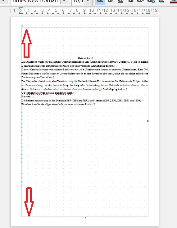

stehe schon seit einiger Zeit mit folgendem Problem auf dem Schlauch und
komme einfach nicht weiter.
Ausgangsdokument war xx.doc, wurde von mir in xx.odt convertiert und
danch (auf deutsch) übersetzt, jetzt habe ich nur kurz vor dem Ausdrucken
erst gemerkt, dass das Ursprungsfomat nicht A4 sondern Benutzerdefiniert
14x21 cm ist...
Das Ändern über FORMAT -> SEITE -> A4 funktioniert zwar, jedoch haben die
so umgewandelten Seiten oben, und unten jetzt einen Bereich wo ich nicht
bearbeiten kann. Würde das gerne ändern.Was ist da noch falsch ingestellt?
Danke im Vorraus
formatierung.odt
ein paar Beispiel-Seiten wo das Problem auftritt
(23.23 KiB) 96-mal heruntergeladen
Zuletzt geändert von karatekid am Mo 4. Mai 2015, 14:24, insgesamt 2-mal geändert.

Habe alles um Screnshot+ Beispiel-Datei ergänzt

karatekid hat geschrieben:Habe alles um Screnshot+ Beispiel-Datei ergänzt
Die Datei zeigt, dass die Seitenvorlage "Standard" korrupt geworden ist und durch keine Einstellungsvarianten mehr auf den rechten Weg gebracht werden kann. Einfachster Rat: Erzeuge eine neue Standardseite mit geändertem Namen ("Standard neu") und ersetze mit Hilfe der Statuszeile die falsch formatierten Seiten.
Hilfreich könnte auch diese Maßnahme sein:
Benenne testweise das Benutzerverzeichnis um:
http://de.openoffice.info/viewtopic.php ... 31#p206070

Ich bin jetzt zumindest so auf eine brauchbare Lösung gekommen:
Das ganze Dokument mit strg-A + strg-C ausgewählt
und in ein neues/leeres Dokument mit strg-V eingefügt....
scheint soweit zumindest sich jetzt normal zu verhalten.
