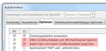

1) Wenn ich Abkürzungen wie "zb." benutze, wird der nächste Buchstabe immer groß geschrieben.
2) Wieder Probleme mit Abkürzungen..möchte ich BRs schreiben, macht der Writer automatisch Brs daraus. Umgehen kann ich das Problem nur, in dem ich ein ' vor dem s platziere oder die Abkürzung klein schreibe, was aber auch nicht Sinn der Sache sein kann.

Iceberg hat geschrieben:momentan bereitet mir der Writer einige Probleme
Zu 1. und 2.: Deaktiviere die markierten Optionen
Der Shortcut, um Absätze auf die Standardeinstellung, zurückzusetzen: Strg+m
