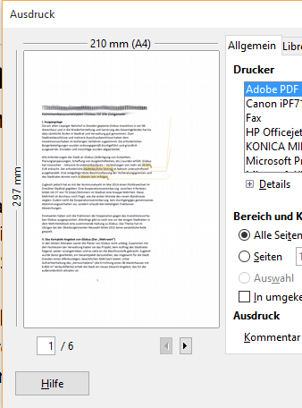

ich würde gern Kommentare an der richtigen Stelle neben dem Dokument drucken. Dazu gibt es ja mittlerweile auch die Auswahlmöglichkeit beim Ausdruck für Kommentare "in Rändern plazieren". Allerdings funktioniert das nach dem Update auf Version 5.0.1.2 nicht mehr. Die Kennzeichnungen im Text und die gestrichelten Verbinderlinien sind da, aber die Kommentare selbst fehlen.
Weiß jemand Rat?

wurde schon auf Bugzilla als Fehler gepostet. https://bugs.documentfoundation.org/sho ... i?id=93009
Nach Downgrade auf LO 4.4.5 funktioniert der Kommentardruck auch wieder.

Wird an dem Bug gearbeitet und welche Änderungen muss ich in Kauf nehmen, wenn ich von LO 5.0.3.2 auf LO 4.4.5 downgrade?

Wenn's sonst keine Probleme gibt, würde ich auf die aktuelle Version 5.1.3.2 updaten, dort werden die Kommentare wieder problemlos ausgedruckt.
Möglicherweise geht's auch in der aktuellen Version 5.0.6.2.
