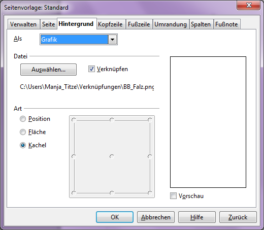

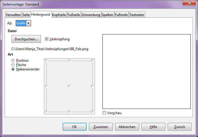

Menü Format > Seite...
zeigt folgende Verknüpfung auf, die möglicherweise vom Programm ersetzt wurde (?) und dann als Kachel den gesamten Hintergrund ausfüllt (OpenOffice):
Die Seitenvorlage Standard als solche enthält bereits diese Rastergrafik (LibreOffice):
Diese Verküpfung ist nur im Dialog des Seitenformats sichtbar, nicht im Dialog von Menü Bearbeiten > Verknüpfungen...
nikki hat geschrieben:Die Ursache bei LibreOffice ist absurd, da ist Menschenwerk maßgeblich daran beteiligt.
Da wird wohl nikki recht haben... Wenn das ein Falz sein sollte, so müsste der schon sehr gut ausgearbeitet worden sein, um im Seitenhintergrund (Position!) richtig dargestellt zu werden.
[edit]Die fehlerhafte Verknüpfung wird in LibreOffice (teils schon in Version 4.x und) 5.x als blauer Hintergrund angezeigt, nicht jedoch in AOO, so weit meine Vergleiche stattfanden. Der Fehler bestand also bereits lange vor der Verwendung von LibreOffice, wurde aber hier erst manifest. Es wird daher nichts anderers übrig bleiben - wie bereits vorgeschlagen - die Dateien per Hand oder Makro richtigzustellen. Siehe Beitrag von musikai.[/edit]

Bei LO 4.4.5.2 stellt sich der Seitenhintergrund der Beispieldatei ebenfalls blau dar, obwohl keine meiner Dateien, such neue nicht, solche Farbe aufweisen. Bei mir ist ebenfalls nur "standard" als Seitenvorlage gelistet. Egal ob ich über Format-Seite oder über Formatvorlage-Seite-standard-ändern gehe, nirgends kann ich eine "Verknüpfung" ausmachen oder bestimmen. Bei "Fläche" ist ebenfalls "Bitmap" voreingestellt und nicht "Keine", aber "Leer", Größe ist "original" Haken gesetzt. Nehme ich den raus und weise zu, ist die Farbe fort, weil ja Bitmap leer voreingestellt war, logisch.
Bei AOO 4.1.1. stellt sich die Verknüpfung zu ...Manja_Titze... Falz.png ebenfalls dar.
Damit erscheint mir eine Besonderheit bei der Seitenvorlage mit der Vernüpfung in der Originalvorlage vorzuliegen, die beim Fehlen dieser Verknüpfung störend auswirkt.
