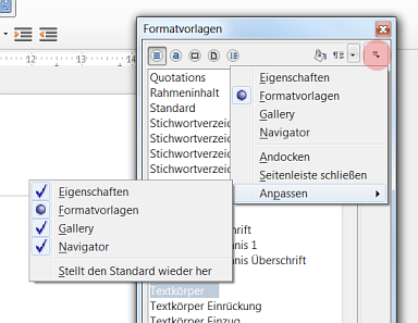

oopa hat geschrieben:möchte darum als Standard nicht die "Eigenschaften" in der Seitenleiste haben, sondern die Formatvorlagen. Bisher ist es mir aber nicht gelungen, diese Einstellung als Standard zu bekommen.
Was du einstellen kannst, solltest du mit Hilfe des Screenshots finden:
Formatvorlagen F11.png (58.16 KiB) 2712 mal betrachtet

Danke für die Hinweise, auch wenn es offenbar nicht so geht,wie ich es gerne hätte. F11 ist bei leider schon global belegt und öffnet ein anderes Programm, aber die Shortcut-Idee ist trotzdem gut und in der Richtung werde ich mir dann eine passende Lösung suchen.
