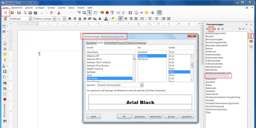

flipsns hat geschrieben:Nummer (1.2.1) und der Text sind bei mir in der selben Größe, Schrift und Stil. Also was bewirkte ich mit der Änderung der Formatvorlage Nummerierungszeichen eigentlich, wenn die ja an die Formatvorlage Überschrift gekoppelt zu sein scheint?
In der Zeichenvorlage stellst du die Formatierung der Nummerierungszeichen ein. Im Screenshot siehst du, dass ich statt der Textformatierung eine andere Schriftart (Arial Black) in 16 pt Größe eingestellt habe. Wenn die Zeichenvorlage "Nummerierungszeichen" in der Kapitelnummerierung der Überschrift 3 zugeordnet wird, wird die Nummer 1.2.1 entsprechend der Vorgaben der Zeichenvorlage formatiert. Einfach mal ausprobieren!
