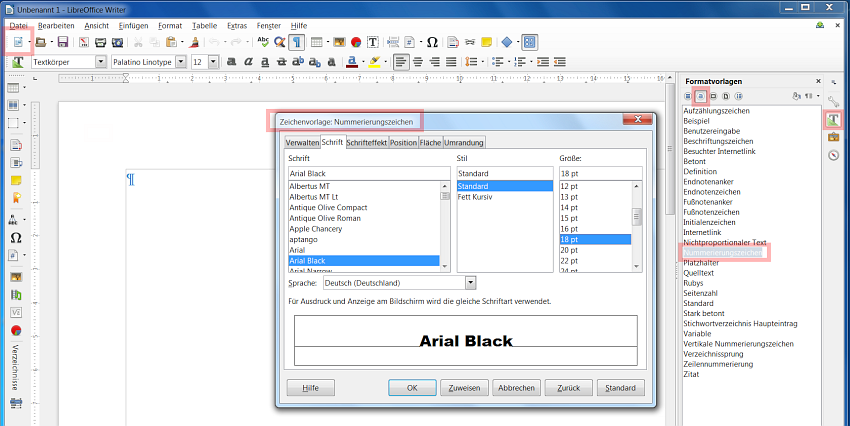

Ich versteh jetzt nur nicht ganz die Zusammenhänge zwischen den Formatvorlagen Nummerierungszeichen und Überschrift (1,2,3, etc.). Worauf ich hinaus will, wenn ich jetzt bei der Zeichenvorlage Nummerierungszeichen die Schrift und Größe ändere, inwiefern hat das einen Einfluß auf das Ergebnis? Mal ein Beispiel: ich habe eine Kapitelüberschrift zB. "Formatvorlagen in LO" und fomatiere das mit der Formatvorlage "Überschrift 3" erhalte ich zB.:
"1.2.1 Formatvorlagen in LO".
Nummer (1.2.1) und der Text sind bei mir in der selben Größe, Schrift und Stil. Also was bewirkte ich mit der Änderung der Formatvorlage Nummerierungszeichen eigentlich, wenn die ja an die Formatvorlage Überschrift gekoppelt zu sein scheint?

flipsns hat geschrieben:Nummer (1.2.1) und der Text sind bei mir in der selben Größe, Schrift und Stil. Also was bewirkte ich mit der Änderung der Formatvorlage Nummerierungszeichen eigentlich, wenn die ja an die Formatvorlage Überschrift gekoppelt zu sein scheint?
In der Zeichenvorlage stellst du die Formatierung der Nummerierungszeichen ein. Im Screenshot siehst du, dass ich statt der Textformatierung eine andere Schriftart (Arial Black) in 16 pt Größe eingestellt habe. Wenn die Zeichenvorlage "Nummerierungszeichen" in der Kapitelnummerierung der Überschrift 3 zugeordnet wird, wird die Nummer 1.2.1 entsprechend der Vorgaben der Zeichenvorlage formatiert. Einfach mal ausprobieren!

Ahh, jetzt hab ich erst die Einstellung "Zeichenvorlage" in ""Extras">"Kapitelnummerierung..." bemerkt! Dort hatte ich anscheinend in jeder Ebene "keine" eingestellt. In dem Fall wird dann wohl Größe, Schrift und Stil der gewählten Formatvorlage "Überschrift" für die Nummerierung übernommen, korrekt?
