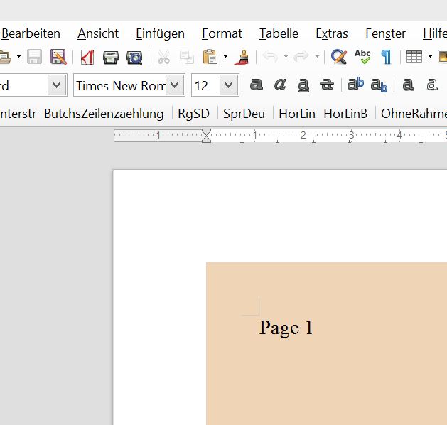

Hat jemand eine Lösung für dieses lästige Problem gefunden???
Über das Problem ist ja schon viel diskutiert worden, es hat auch mehrere Lösungsvorschläge gegeben, die aber leider nicht brauchbar sind.
Eine der Methoden:
Format > Seite: Seitenränder alle auf 0 cm; > Fläche: mit Farbe versehen; > Umrandung: Standard: Rahmen rundherum, Abstand zum Inhalt: alle z.B. auf 3 cm
Man hat also exakt, was man will: Seite vollflächig eingefärbt und Text innerhalb der gewünschten Ränder.
Aber: Wird die Datei dann als doc gespeichert und neu geöffnet, ändern sich die vorgenommenen Einstellungen "von allein", die Färbung ist nicht mehr vollflächig ...
Wobei das wohl eher ein Problem beim Dateiöffnen ist! In Word wird die Datei korrekt angezeigt! Wenn man die doc-Datei aber von Writer aus in eine pdf exportiert, gibt es auch weiße Ränder ...
Dieselbe Erfahrung kann man übrigens mit anderen Methoden machen.
Also, wie lösen wir das Problem???

Das ist jetzt komisch. Ich arbeite zwar mit 5.0.3.2 (Portable) unter Windows 8.1, hab aber gerade auch 4.6.3.2 getestet, mit demselben Ergebnis.
- WeißeRänder.JPG (42.41 KiB) 4587 mal betrachtet

Butch hat geschrieben:Wobei das wohl eher ein Problem beim Dateiöffnen ist! In Word wird die Datei korrekt angezeigt! Wenn man die Datei aber von Writer aus in eine pdf exportiert, gibt es auch weiße Ränder ...
Das ist schlichtweg ein Konvertierungsproblem, dass wohl darin begründet ist, dass in DOC das ursprünglichen Feature (Definition Rand und Umrandung) verloren gegangen ist und der Filter in der "neuen" ODT-Datei die Summe aus der ehemaligen Randbemaßung aufsplittet in Rand = 1,91 cm und Umrandungsabstand zum Inhalt = 1,09 cm. Folglich musst du damit leben, bis der Filter DOC --> ODT verbessert wird und die ursprüngliche Einstellung geliefert bekommen sollte.
