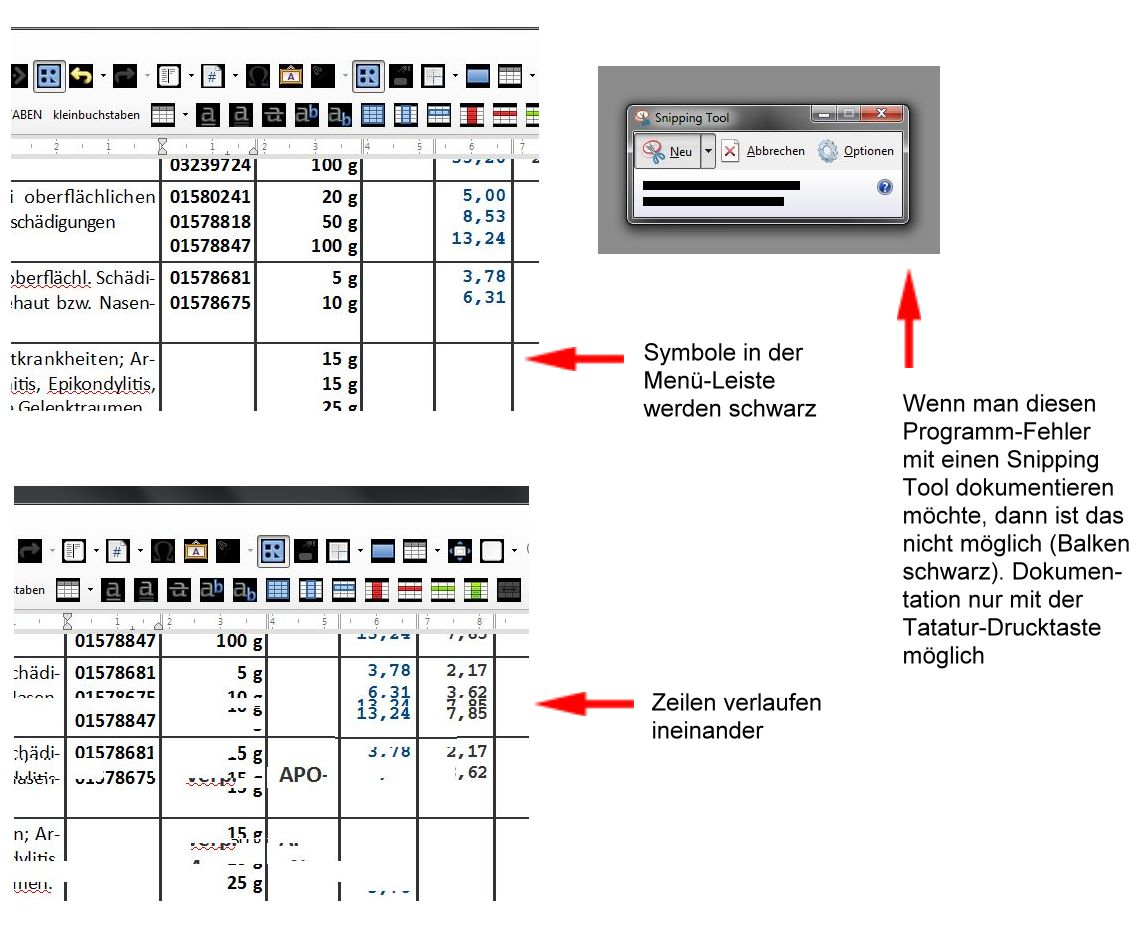

Hallo liebe Foren-Freunde,
Ich habe ein größeres Problem im LibreOffice-Writer und zwar bei einer Tabellen-Darstellung/-Bearbeitung. Konkret passiert ganz plötzlich das Folgende:
Die Symbole in der oberen Menü-Leiste werden schwarz (s. beigefügte Bild-Dokumentation). Ab diesem Zeitpunkt kann die Tabelle nicht mehr bearbeitet werden, d.h. wenn man auf eine ganz bestimmte Zeile gehen möchte dann ist das einfach nicht möglich weil die Zeilen ineinander verschwinden/verlaufen (vielleicht eine etwas nicht ganz exakte Beschreibung) und ein Scrollen ist nicht möglich Auch ein sofortiges abspeichern bzw. schließen des Dokumentes und ein sofortiges öffnen desselben hilft nicht. Erst nach längerer Wartezeit (ca. bis 10 Minuten) ist ggf. eine Tabellen-Bearbeitung möglich.
Wer kennt dieses Problem und was kann man tun, damit dies zukünftig nicht mehr passiert?
Grüße von neuling75
Grüße von neuling75

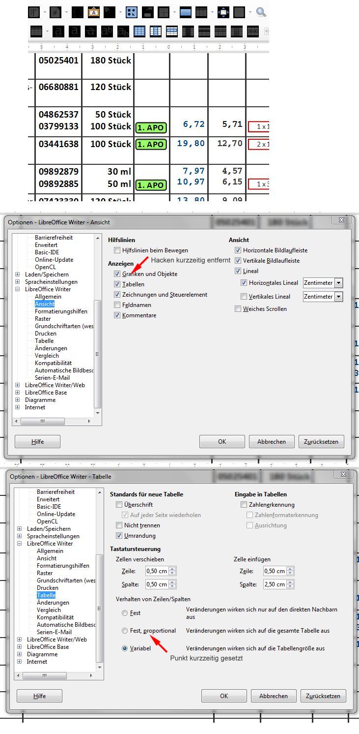

Hallo Hazel, hallo Nikki,
ich benötige möglichst noch einmal Eure geschätzte Meinung zu meinem Problem, denn ich habe eine gewisse Reaktion an meinem PC festgestellt, die ich jedoch nicht deuten kann bzw. die mir erst einmal nicht weiter hilft. Also:
1.) ich habe heute an meiner Tabelle gearbeitet, und zwar Tabelle hatte Zellenschutz, bis auf die Bereiche in denen ich Einträge vornahm.
2.) Plötzlich wurden die Symbole in der Menüleiste wieder schwarz (s. Dokumentation). Darauf ging ich ins Menü uber Extras --> Optionen --> LibreOffice Writer --> Ansicht und Tabelle (s. Dokumentation). Habe dann in den entsprechenden Fenster-Anzeigen etwas "gespielt (s. Dokumentation) - jedoch zeigte sich hierbei keine erkennbare Veränderung.
3.) Dann änderte ich, im Prinzip ohne besonderen Grund, den bearbeiteten Tabellen-Bereich von aufgehobenen Zellenschutz in Zellenschutz. Hierbei wurden einige schwarze Menü-Symbole wieder hell. Als ich dann den Zellschutz nochmals aufhob wurden alle Symbole (wieder) hell.
Das ist schon merkwürdig. Habt Ihr eine Idee was da gelaufen ist, d.h. welcher Zusammenhang ist da ableitbar?
Grüße von neuling75
Grüße von neuling75
- Tabellen-Problem-4.jpg (185.59 KiB) 6071 mal betrachtet
Re: Tabellen-Problem im Writer
Genau das habe ich auch festgestellt!Hazel hat geschrieben:Es fällt aber auf, dass die Darstellung deiner Tabelle unter AOO-4.1.2 und LibO-4.4.5.2 (beide unter Win7) ein wenig voneinander abweicht: Die rotfarbigen Einträge in der hellgrün hinterlegten Spalte kann nur AAO anzeigen, für LibO existieren sie nicht.
In meinem LO 4.4.4.3 können alle Zellen, deren Inhalt mit der Schrift "CourierPS" formatiert sind, nicht einmal mehr angesteuert werden. Deren Inhalt können nur sichtbar gemacht und damit die betroffenen Zellen aktiviert werden, wenn auch die Nachbarzellen markiert und deren Inhalt mit Strg+m von allen direkten Formatierungen befreit werden.
In AOO 4.1.1 hat es auch genügt, die CourierPS durch die Courier New zu ersetzen.
Verschiedene Versionen gehen mit dieser Problematik unterschiedlich um.
