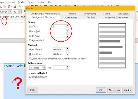

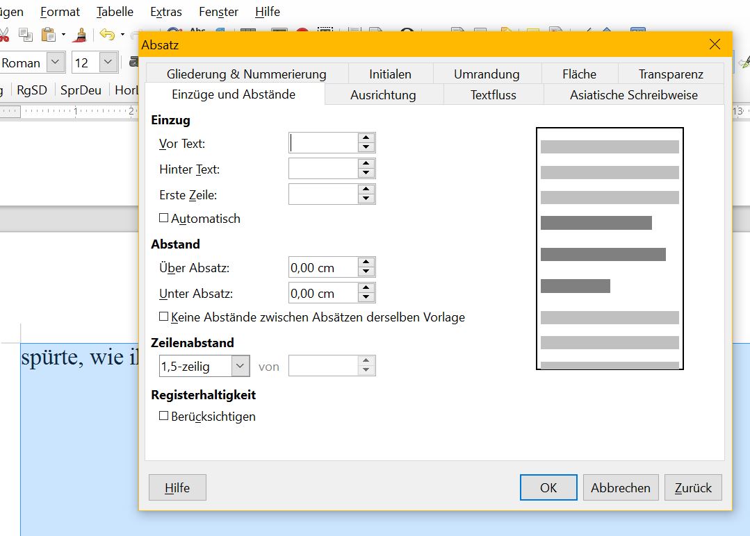

Wenn ich einen Tabulator im gesamten vorhandenen Text oder in einem größeren Abschnitt setzen will, und wenn ich den Text bzw. Abschnitt markiere, geht es nicht über das Lineal, und in Format > Absatz fehlt der Reiter Tabulatoren.
Welchen Sinn hat dieses Verhalten???
Wie macht man es also?

Butch hat geschrieben:Wie viel hast du markiert?
Das ist nicht die Frage, sondern vielmehr "Was hast du markiert?"
Deine Abbildung kann ich nachstellen, wenn ich mehrere Absätze mit unterschiedlichen Einzügen markiere. Dann weiß das Programm nämlich nicht, welcher Einzug gültig sein soll und zeigt deshalb gar nichts an. Ohne Einzüge gibt es auch keine Tabulatoren.
Einfachste Abhilfe: Die markierten Absätze mit Strg+m auf die Standardeinstellung zurücksetzen.
Edit: Eine Beispieldatei wäre sinnvoller gewesen. Nur durch Zufall konnte hier dein Screenshot weiterhelfen.
Interpretation eines Screenshots.png (79.7 KiB) 7050 mal betrachtet
Eigentlich wolltest du den fehlenden Reiter "Tabulator" zeigen. Gut, dass du die (leeren!) Einzüge angezeigt hast. Das Lineal zeigt deshalb auch keine Einzug-Pfeile an.
Weil du keine Steuerzeichen eingeschaltet hattest, konnte man die Formatierung der Absätze nicht sehen. Nur die Anzeige der Markierung ließ vermuten, dass weitere Absätze mit oder ohne Text markiert waren. Also reines Rätselraten!

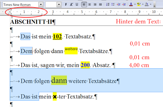

Butch hat geschrieben:Könntest du vielleicht doch ein bisschen runterkommen von deinem Ton? Ich arbeite seit den 80er Jahren mit Texprogrammen ... und sollte wohl feststellen, dass es nicht gerade sinnvoll war, hier einzusteigen ...
Im Gegenzug muss ich leider feststellen, dass du dich reichlich arrogant verhältst. Woher soll jemand wissen, wo der Kenntnislevel eines neu eingestiegenen Fragestellers anzusiedeln ist? Deine Erfahrungen in Textprogrammen in allen Ehren. Im Zusammenhang mit dem Writer aber sind jedoch noch erhebliche Lücken zu schließen.
Auf der Sachebene kann ich dir aber durchaus weiterhelfen, selbst wenn ich befürchte, dass deine Reaktion sich auf die Kritik des Programmverhaltens beschränken wird.
Ungleiche Absatzformatierung.png (67.1 KiB) 7016 mal betrachtet
Ich hatte bereits beschrieben, dass unterschiedliche Einzugseinstellungen, Tabulatoren usw. (=Formatierungseigenschaften) von Absätzen nicht im Block geändert werden können. Da du zunächst nur einen Screenshot geliefert hattest, habe ich mich nur auf das beschränken können, was man daraus ablesen konnte.
Was ich in deiner Beispieldatei ausprobiert habe, kann ich nur verbal beschreiben und so meine Feststellungen weiter geben. Mein Screenshot dient also nur der Visualisierung.
Alle Absätze mit derselben Absatzformatierung habe ich markiert und konnte im aktiven Lineal Tabs nach Belieben setzen. Drei der Absätze aber haben in der Einstellung einen rechten Einzug. Deshalb können sie nicht im gleichen Block umformatiert werden.
Alle anderen Auszeichnungen beziehen sich nicht auf den Absatz, sondern auf die Zeichenformatierung. Deshalb kann der ganze Abschnitt markiert und ihm eine andere Absatzvorlage zugewiesen werden (z.B. Textkörper). Unmittelbar danach kann dann aber wieder die vorherige Absatzvorlage (Standard) zugewiesen werden. Damit gehen die unterschiedlichen harten Formatierungseigenschaften des Absatzes verloren und Tabulatoren können danach im Block gesetzt werden. Dabei bleiben aber alle Zeichenformatierungen erhalten.
