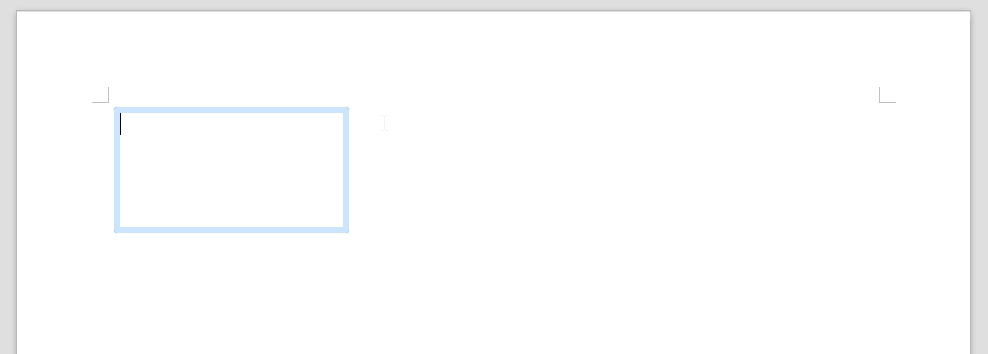

Ich meine in einem ganz normalen, per Einfügen - Textfeld angelegten Textfeld.

RSoutside hat geschrieben:Ich meine in einem ganz normalen, per Einfügen - Textfeld angelegten Textfeld.
Der Screenshot ist mal wieder für die Katz, weil er gar nichts aussagt!
Du musst schon genau angeben, ob du einen Textrahmen, oder ein Textfeld meinst. Feldbefehle lassen sich nur in Textrahmen einfügen. Textfelder dagegen sind Funktionsfelder und haben mit den Funktionen des Writer nur bedingt zu tun. Jedenfalls kann man darin keine Feldbefehle einfügen.
In der Auswahl der Funktionsfelder findest du aber ein Datumsfeld. Schau mal, ob du damit zurecht kommst.

Der Tipp mit dem Textrahmen war goldrichtig. Da lässt sich das Datum auch als Feldbefehl eingeben. :D
