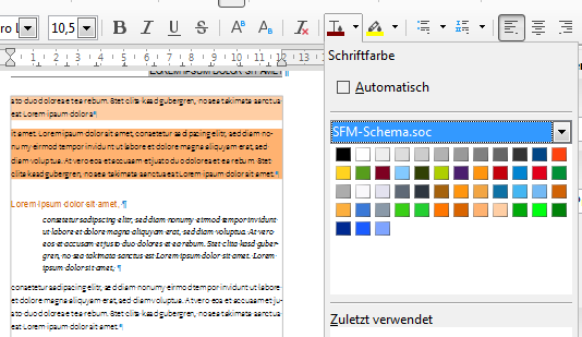

Ich möchte einer Absatz-Formatvorlage den Absatz mit einer Umrandung versehen. Dieser Umrandung möchte ich eine Farbe zuweisen, die ich auf einer eigenen Farbpalette definiert. Die Farbpalette kann ich sowohl für die Schriftfarbe als auch Hintergrundfarbe nutzen, nur bei für die Auswahl der Umrandungslinie komme ich nicht dazu, die eigene Farbpalette auszuwählen.

In allen Fällen kann ich beim Punkt Farbe nur die Standardfarben auswählen.

Interessehalber: Deine Ausführung verstehe ich so, dass du in den 5er Versionen beim Färben von Text und Hintergründen eine Farbe aus einer eigenen Farbtabelle „nutzt“ (= auswählst?), nicht aus der aktuell geladenen Standard-Farbtabelle. Ist das so richtig verstanden? Das wäre eine willkommene Änderung.
So sieht es aus; ich habe einen Snapshot für die Schriftfarbe in der Symbolleiste Formatierungen angehängt. Allerdings scheint diese Möglichkeit nicht durchgehend ermöglicht zu sein; unter Menüleiste Format > Zeichen > Schrifteffekt > Schriftfarbe kann ich die Farbtabelle nicht auswählen. Das mal zur Info.
