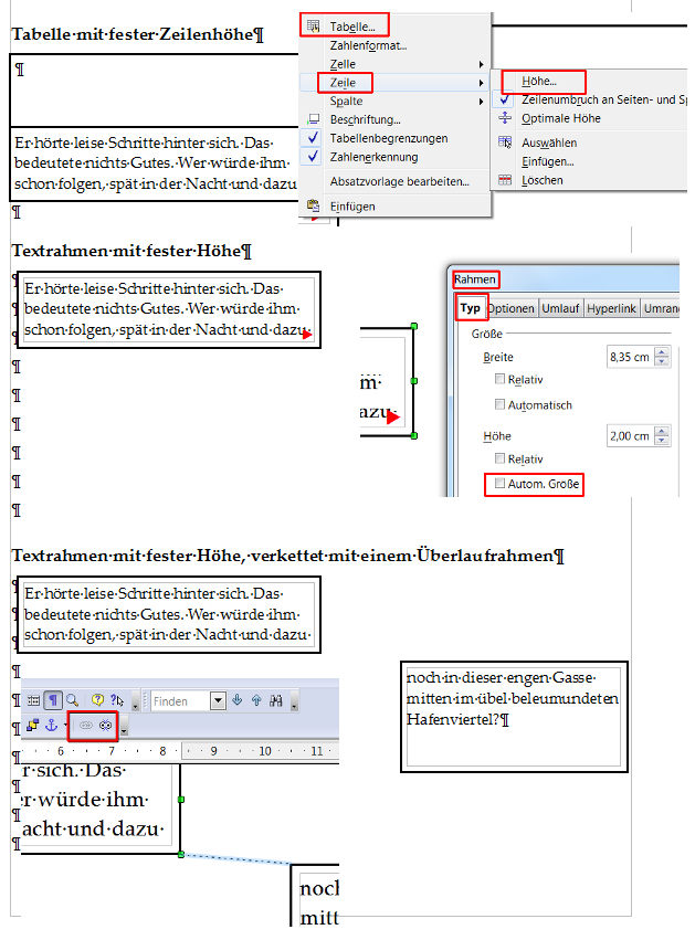

du kannst die Zeilenhöhe bei Tabellen feststellen. Läuft der Text dann über, wird das durch einen roten Pfeil gekennzeichnet.
Gleiches gilt auch für Rahmen (Optionen: Größe/Position und abgewählt "automatisch" bei Höhe).

Beitrag von Rocko » Do 28. Apr 2016, 16:21
misterlooki hat geschrieben:Klingt genau nach dem, was ich suche. Wie und wo kann ich diese Einstellung vornehmen?
Zum Ausprobieren!
Tabelle-Rahmen mit fester Höhe.png (86.19 KiB) 4536 mal betrachtet
Tabelle-Rahmen mit fester Höhe.odt
(65.99 KiB) 229-mal heruntergeladen
