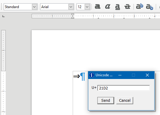

Noch ein Tipp:
Nach einer Internetrecherche fand ich die Seite
http://www.johndcook.com/blog/2008/08/1 ... n-windows/
Hier wurde auf ein freies (kostenloses) Hilfsprogramm verwiesen, nämlich
http://www.fileformat.info/tool/unicodeinput/index.htm (unicodeinput.exe - keine Installation - Avast zeigte keine Bedrohung)
Dieses Progrämmchen wird am besten über die Quicklaunchleiste bei geöffnetem Writer gestartet, man gibt dort Hexcode ein und das Zeichen wird dann eingefügt (unicodeinput.exe schließt sich gleichzeitig).
Die anderen in der o.g. Website vorgeschlagenen Methoden funktionierten bei mir nicht oder ich habe sie falsch angewendet. Das Problem scheint insgesamt zu sein, dass mit der ALT-Taste erzeugte Sonderzeichen auf den ASCII-ANSI-Zeichensatz zugreifen, jedoch UNICODE nicht abbilden.
OS: W10-64 pro; LO 5.0.5.2

Vielen Dank für eure Hilfe.
Seltsam, dass Libre Office das nicht kann!
Nun ja, ...
Die einfachste Lösung erscheint mir, dass ich mir die Zeichen einfach bei Bedarf mit Copy/Paste aus dem Internet reinkopiere.
z.B. von hier: https://de.wikipedia.org/wiki/Unicodeblock_Pfeile
