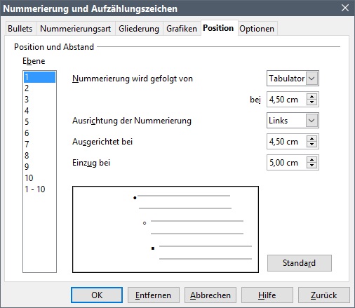

Menü:
Format → Nummerierung und Aufzählungszeichen...
Dann Eingabe wie im Bild: Dies ist nicht der korrekte Weg.

Setze mal „Tabulator bei“ und „Einzug bei“ auf das gleiche Maß setzen.
Sehe gerade im Bild steht "Ausfgerichtet bei" auf 4,50cm, hier sollte eigentlich 4,00 cm stehen.
Es ist das Maß für den Einzug des Aufzählungszeichens.

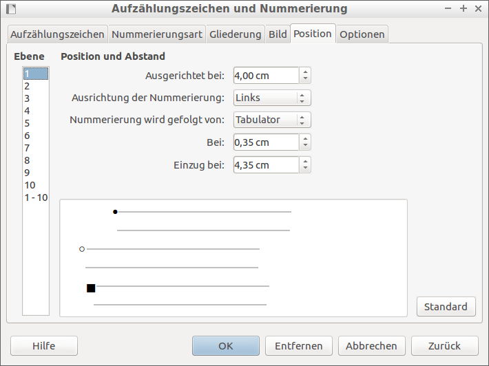

Re: Aufzählungszeichen: Einzug ab zweiter Zeile?
Ja, dass mit dem "Nummerierung wird gefolgt von: Tabulator" ist eine gute Idee. Dann passt das exakt. Hab nochmal ein Bild angehängt. Danke für den Link.
Danke für Eure Hilfe!
