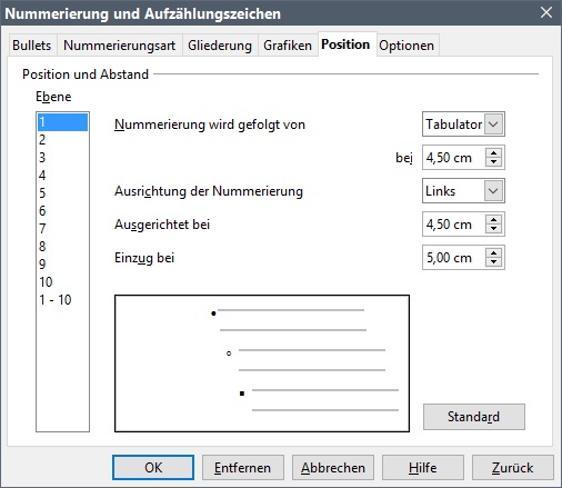

Ich kann Dir aber zumindest einen Weg zeigen, wie Du zu den gewünschten Einstellungen kommst.
Menü:
Format → Nummerierung und Aufzählungszeichen...
Dann Eingabe wie im Bild:
Nummerierung und Aufzählung.jpg (55.62 KiB) 13122 mal betrachtet
Dies ist nicht der korrekte Weg.
Ich hoffe es gibt noch einen Leser der uns helfen kann.

Setze mal „Tabulator bei“ und „Einzug bei“ auf das gleiche Maß setzen.
Sehe gerade im Bild steht "Ausfgerichtet bei" auf 4,50cm, hier sollte eigentlich 4,00 cm stehen.
Es ist das Maß für den Einzug des Aufzählungszeichens.

Ja, dass mit dem "Nummerierung wird gefolgt von: Tabulator" ist eine gute Idee. Dann passt das exakt. Hab nochmal ein Bild angehängt. Danke für den Link.
Danke für Eure Hilfe!
