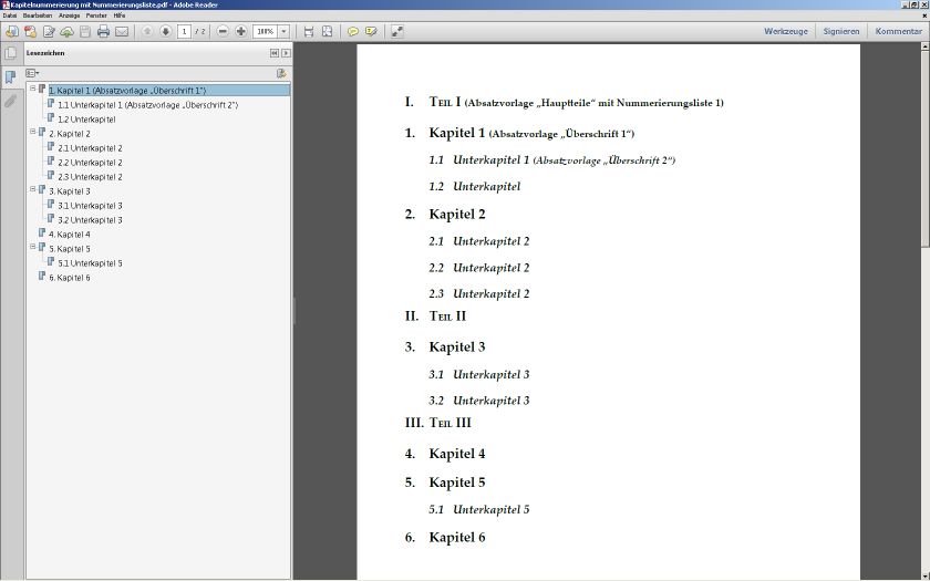

ich habe interessanterweise herausgefunden, dass die Hauptgliederung bei einem Export als PDF nicht in den Lesezeichen (in meinem Fall in Adobe Acrobat Reader) aufgeführt wird. Ist das evtl.eine Sache By-Design oder kann ich das irgendwo einstellen?
Danke schon mal
Ken

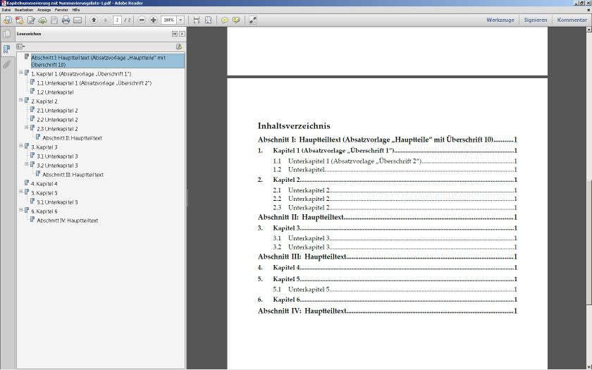

Beitrag von Rocko » So 10. Jul 2016, 11:22
MrKenobi hat geschrieben:ich habe interessanterweise herausgefunden, dass die Hauptgliederung bei einem Export als PDF nicht in den Lesezeichen (in meinem Fall in Adobe Acrobat Reader) aufgeführt wird.
Als Lesezeichen werden nur die Gliedrungsüberschriften aufgenommen. Mit einem Workaround ist aber auch das möglich (siehe die modifizierte Beispieldatei).
Kapitelnummerierung mit Nummerierungsliste-1.odt
(16.23 KiB) 144-mal heruntergeladen

Beitrag von MrKenobi » So 10. Jul 2016, 12:18
Rocko hat geschrieben:
Hallo Rocko,
danke für die elegante Lösung. Ich hab aber gerade festgestellt, dass die Hauptteile in der Baumansicht der Lesezeichen im Acrobat Reader hierarchisch in der letzten Ebene angeziegt werden. Siehe Screenshot.
Ken
