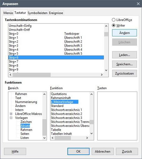

Wie kann ich für einen Formatvorlage, etwa eine selbst erstellte Liste, ein Symbol auf eine Symbolleiste und eine Tastenkombination zuweisen?
LibreOffice, neueste, stabile, portabe Version
Windows 10 Home, 64bit
craig
Beiträge: 1137
Re: Wie Symbol für eine Formatvorlage erstellen?
Beitrag von craig » Di 9. Aug 2016, 20:43
für eine Tastenkombination ganz einfach über das Menü → Extras → Anpassen…
Register: Tastenkombination und weiter wie im Bild zu sehen.

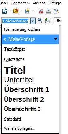

Variante 1:
F11 es öffnet sich das Fenster Formatvorlagen (Doppelklick oder Gießkanne)
Variante 2:
siehe nächstes Bild
