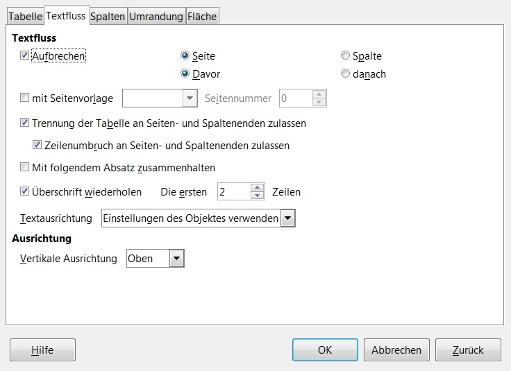

Ich spekuliere (ohne das Beispiel):
Du hast den Umbruch innerhalb der Tabelle und am Seitenende nicht zugelassen. Deshalb in die Tabelle gehen, re. Maustaste->Tabelle und das weitere wie im beigefügten Bild. Dann müßte der Text wieder da sein.
