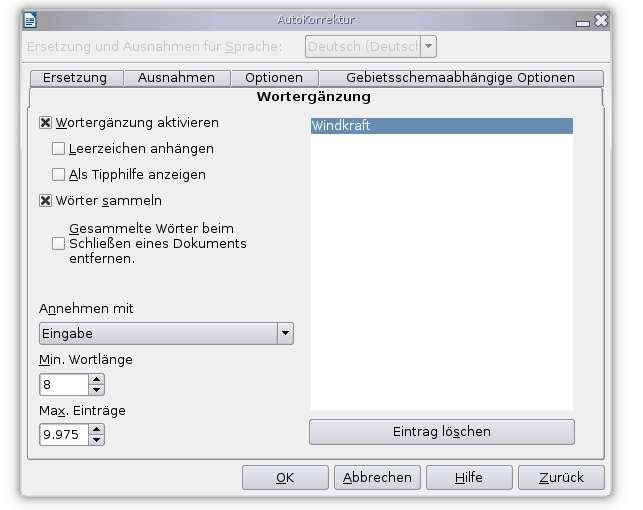

Hallo Ihr,
ich möchte gerne, daß sich LibreOffice alle langen Wörter über Dokumentgrenzen hinaus merkt. Leider "vergißt" LO das trotz entsprechend gesetzter Einstellung.
Wißt Ihr, was ich falsch mache? Siehe Anhang.
desputin
Auto-Wortvervollständigung: Worte werden nicht gespeichert
- lo1.png (33.53 KiB) 4339 mal betrachtet

Re: Auto-Wortvervollständigung: Worte werden nicht gespeiche
Du machst nichts falsch.
Die Wortergänzungsliste hängt von einer LO (oder OOo) -Sitzung ab.
Hast du in einer Sitzung nur ein Dokument geöffnet, befinden sich in der Liste nur Wörter aus diesem Dokument.
Du kannst innerhalb einer Sitzung mehrere Dokumente öffnen um auch nach deren Schließen
mit ihnen gespeicherte Listen in allen Dokumenten dieser Sitzung zur Verfügung zu haben.
Wenn du LO beendest und wieder nur ein leeres Dokument öffnest,
ist die Liste leer.
Nach meiner Erinnerung war das auch in OOo schon immer so gewollt.
Ok, wundert mich aber, daß es keinen offiziellen Export gibt. Wie viel höher wäre die Produktivität, wenn nie wieder seine langen Worte in LO zwei mal schreiben müßte...
