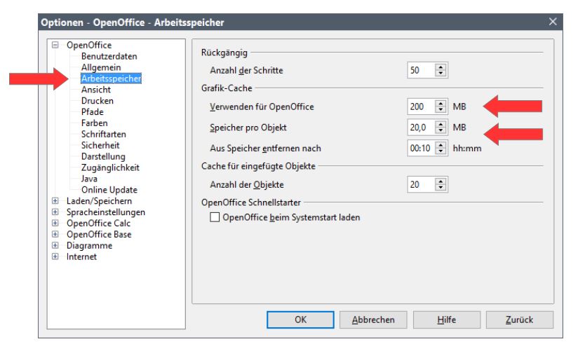

Du kannst die Arbeitsspeicheroptionen anpassen.
Menü: Extras → Optionen, dann unter LibreOffice → Arbeitsspeicher.
Folgendes Bild ist zwar von OpenOffice, in LibreOffice sieht es aber ähnlich aus:
OO Arbeitsspeicher.JPG (60.39 KiB) 10474 mal betrachtet

Habe alles gemacht, geprüft wie Du geschrieben hast; das Kopieren - STRG+A - und in ein neues Dokument einfügen hat geholfen.
"Verknüpfungen" war / ist ausgegraut, Bilder sind nicht enthalten im Dokument. Den Arbeitsspeicher habe ich angepaßt an die Werte die auf Deinem Foto zu sehen sind.
