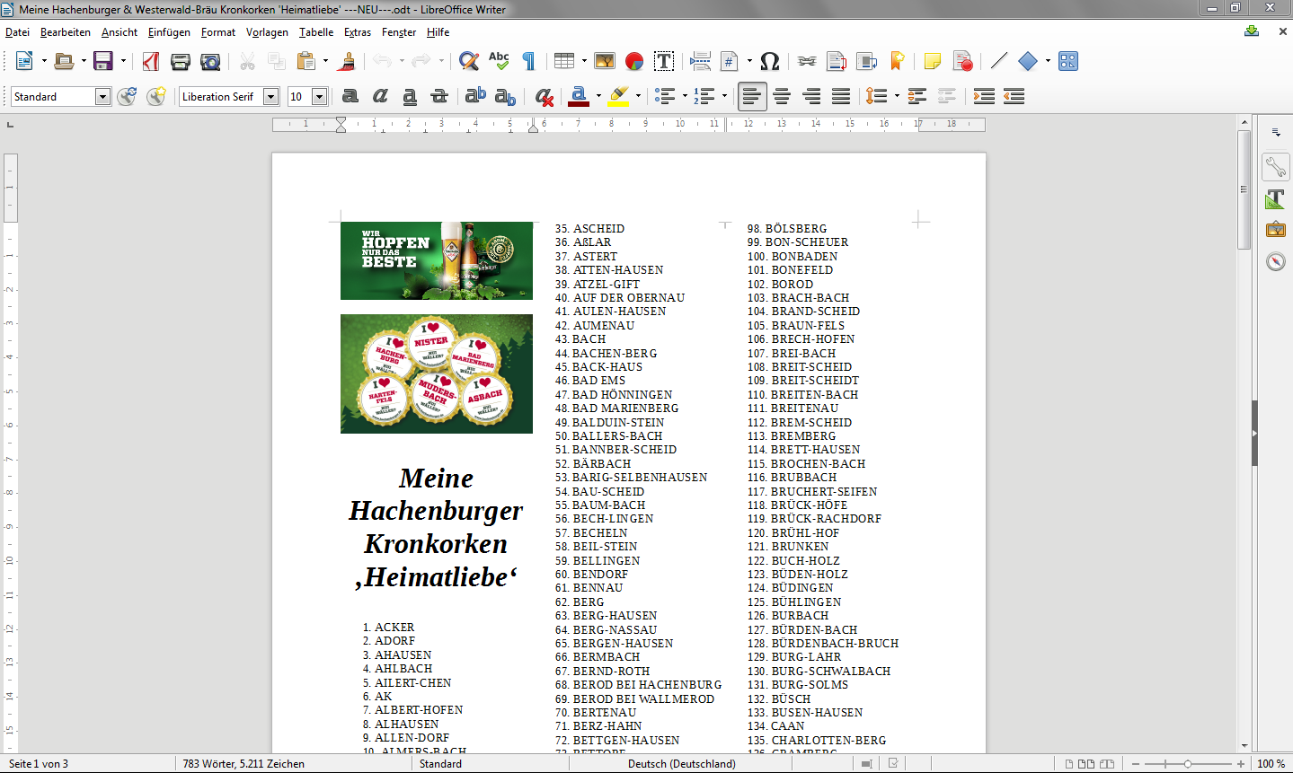

Ich habe das Problem mittlerweile selber lösen können. Zwar nicht ganz so, wie ich es wollte, aber durchaus zufriedenstellend. Ich kann alle meine Kronkorken beliebig in die Liste einfügen und alphabetisch sortieren und numerisch anzeigen lassen. Das ganze sieht jetzt wie folgt aus:
Ich habe einfach ein neues Textdokument geöffnet, bin dann oben auf Format, dann auf Spalten und habe dort 3 ausgewählt und mit OK bestätigt. Anschließend die beiden Bilder, die Überschrift eingefügt und anschließend mittels Aufzählungszeichen nach und nach meine Kronkorken eingegeben. Um diese anschließend sowie bei Hinzufügen neuer Namen sortieren zu lassen, einfach den gesamten Text markieren und oben auf Extras und dann auf Sortieren klicken und wieder bestätigen. Fertig!
Allerdings würde mich jetzt doch interessieren, wie ich es schaffen kann, die beiden Bilder und die Überschrift oberhalb der drei Spalten zu platzieren und nicht wie ich es notgedrungen getan habe, darin. Dann wäre meine Liste auch optisch endlich perfekt. Weiß das vielleicht jemand?

Danke für deine Bemühungen! Habe mir dein Dokument gerade mal angeschaut, verstehe aber nicht, wie du das gemacht hast. Zwar sind jetzt die Bilder und die Überschrift oberhalb der Aufzählungsliste, dafür sieht diese aber ganz anders aus, zerstückelt, unübersichtlich und unsortiert. Kannst du mir die einzelnen Schritte erläutern, wie du vorgegangen bist? Das kann ich nämlich nicht zurück verfolgen.
Was ist der Unterschied zwischen einer 3-spaltigen Seite und einem 3-spaltigen Bereich? Wo und wie kann ich das anwählen?
Im Anhang habe ich jetzt mal meine vollständige Liste beigefügt, so wie ich sie jetzt angelegt habe. Wenn mir jetzt noch jemand erklären könnte, wie ich sowohl die jeweils beiden Bilder und die Überschrift aus der Spalte heraus bekomme und darüber platzieren kann, wäre ich endgültig zufrieden. Ansonsten ist die Liste so, wie ich sie ursprünglich haben wollte.
