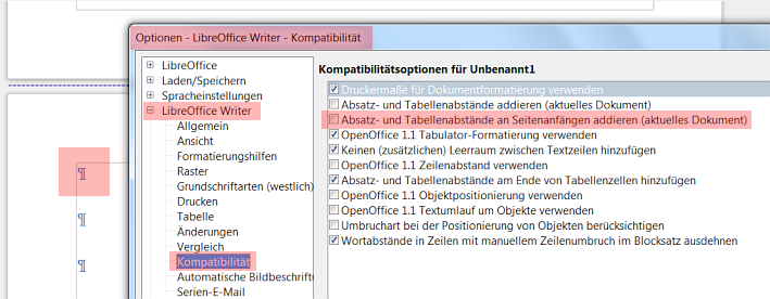

Chris_HN hat geschrieben:Bei Word 2010 gibt es ja in den „Kompatibilitätseinstellungen“ den Eintrag ‚Abstand vor‘ nach Seiten- oder Spaltenumbruch unterdrücken. Heißt im Umkehrschluss, wenn ich nach einem Umbruch vor dem Absatz keinen Abstand möchte, kann ich das hiermit ausschalten.
Geht im Writer auch:
Re: Absatzumbruch einfügen
Verfasst: Mi 19. Okt 2016, 17:28
von Chris_HN
@ Rocko:
Danke! Du bist mein Held des Tages....
Das war die Lösung, die ich gesucht hatte. T'es génial!
Vielen Dank an Alle, die sich die Zeit genommen haben, mir zu helfen.
