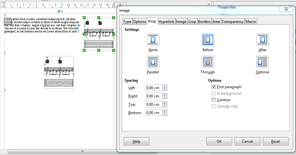

Re: Vormatvorlage - Bilder bei Absatz berücksichtigen
Also wenn ich Dein Problem richtig verstanden habe, dann willst Du links neben dem Bild ein paar Zeilen Text, und der nächste Absatz soll dann erst unterhalb des Bildes beginnen?
Dafür könnte Dir in den Eigenschaften des Bildes unter "Umlauf" die Einstellung "Erster Absatz" von Nutzen sein.

@musikai
Das ist die Lösung, vielen Dank
Es beginnt sogar automatisch mit der folgenden Überschrift erst auf die nächste Seite, wenn das Bild des dazu gehörenden Textkörpers nicht mehr auf die Seite passt. Perfekt.
Ich packe mir jetzt einfach einen Beschriftungsrahmen mit den passenden Einstellungen in eine AutoText Vorlage und dann muss ich nichteinmal mehr etwas einstellen.
