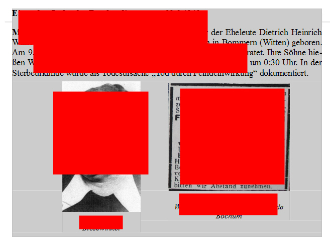

Re: feine weiße Linien durch Einfügen von Bildern bzw. Rahmen
ich habe ein Update auf Version 5.2.3.3 durchgeführt. Dies hat nichts geändert. Ich habe mal eine Hardcopy angehängt, damit Ihr sehen könnt, wie es in Libreoffice aussieht ... Die Linien, die von den Rändern des Bildes abgehen, sind auch im PDF erkennbar. Manchmal sind es mehr, mal weniger ...
Marcel
Marcel

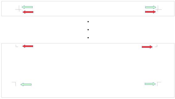

ich habe eine neue Datei mit den Abmessungen 22x17cm erstellt.
Bild und Rahmen dort eingefügt. Dabei ist mir aufgefallen,
dass Dein Dokument zwei Seitenbegrenzung (siehe Bilder) beinhaltet.
Dieses habe ich zuvor noch nicht gesehen.
War das Ursprungsdokument ggf. eine Worddatei oder ein anderes Fremdformat?
--> grüne Pfeile zeigen die korrekten Textbegrenzungen an
--> rote Pfeile zeigen die Begrenzungen an die ich mir nicht erklären kann Jedenfalls verschwanden die weißen Linien und die doppelten Textbegrenzungen
im neuen reinen Writerdokument. Die Bildbegrenzung (Rahmenlinien) und Textbegrenzungen,
können nun per Menü Ansicht → Textbegrenzungen an- und ausgeschaltet werden.
Sie sollten auch nicht beim Ausdruck erscheinen. Gruß
