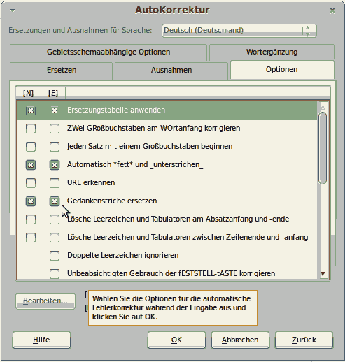

Ersetzen mit Gedankenstrich ist Teil der AutoKorrektur. Einen Überblick und eine Auflistung der Ersetzungsmöglichkeiten mit dem Gedankenstrich (Geviertstrich) findest du beim Aufruf der Offline-Hilfe (F1), am besten im Kontext mit dem unten gezeigten Dialogfenster. Ansonsten im Index der Hilfe suchen mit folgenden Suchwörtern:
  • Gedankenstriche;ersetzen
  • AutoKorrektur;Optionen
siehe auch Screenshot
