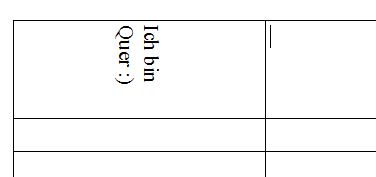

Schau doch mal in den Anhang, habe ich mit OO Writer erstellt. Falls es in LO-W nicht sauber dargestellt wird, habe ich noch ein Bild mit drangehängt
Vielleicht hilft das

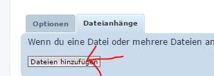

wie Du eine Datei anhängen kannst, siehst Du im Anhang!
Kurz: Unter dem Eingabefehld auf --> Dateianhänge <--- Klicken und dann auf --> Dateien hinzufügen <--- und dann Deine Datei auswählen.

Hier ist die odt-Datei sowie ein Screenshot. Dabei fällt auf, dass die Schaltflächen zur Tabellengestaltung (rot eingerahmt) alle um 90° gedreht sind, wenn sich der Cursor innerhalb der Tabelle befindet. Wenn ich den Cursor neben die Tabelle setze, erscheinen sie wieder normal.
