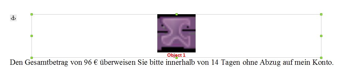

Seit Jahren erstelle ich mit LibreOffice Rechnungen indem ich mittels VBA Calc-Tabellen in ein Writer-Dokument einfüge.
Heute wollte ich das wieder machen, aber leider wird mir statt einer Tabelle nur ein Symbol angezeigt

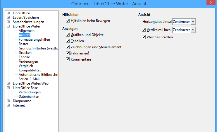

In den Optionen habe ich alles als Sichtbar aktiviert
Wenn ich das Symbol doppelt Klicke kann ich die Tabelle bearbeiten, aber danach erscheint dann wieder das Symbol. Ausgedruckt wird auch nur das Symbol.

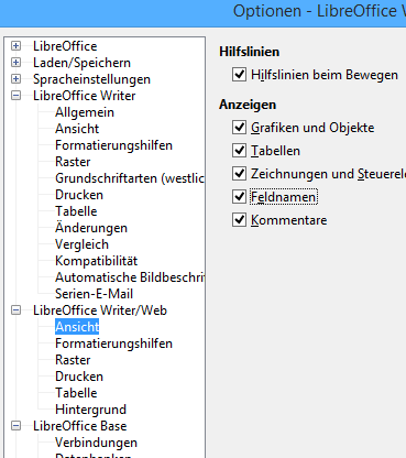

Nimm mal Feldnamen aus den Einstellungen raus.
Übrigens VBA ist nicht unbedingt das, was writer haben will. :)
