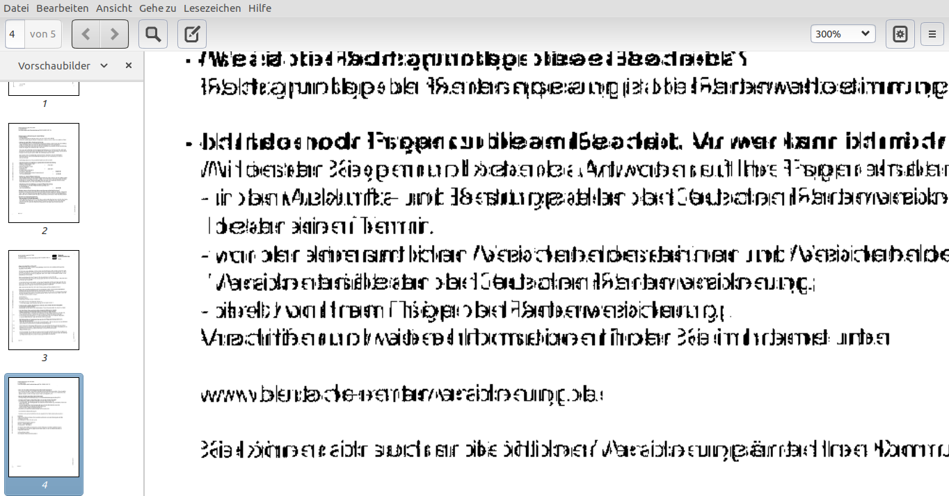

ich habe einige ODT-Dateien, bei denen jeden Seite aus einer eingebetteten Grafik besteht, die wiederum ein schwarz-weiß-Scan einer Textseite ist. Diese Dateien muss ich mitunter zum Weitergeben in PDF umwandeln, was bisher immer einwandfrei funktionierte. Heute habe ich das wieder gemacht und prompt vom Empfänger eine Beschwerde erhalten, dass der Text unleserlich sei. Wie unschwer zu sehen ist, ist die Beschwerde leider korrekt In der ODT-Datei ist der Text, ein klein wenig "stufig" und "ausgefranst", wie eine schwarz-weiß-Scan eines Textes eben aussieht, aber einwandfrei lesbar.
Meine derzeit verwendete Version ist 5.2.2.2. Irgendetwas scheint sich hier in den letzten Wochen verändert zu haben. Ich habe auch schon versucht im PDF-Exportdialog die Komprimierung auszuschalten und mit verschiedenen Auflösungen experimentiert. Bestenfalls erhalte ich gerade noch lesbaren Text.
Gibt es eine Möglichkeit den PDF-Export wieder lesbar zu bekommen?

> Was für ein Scan-Programm setzt Du ein?
Xsane unter Debian Jessie.

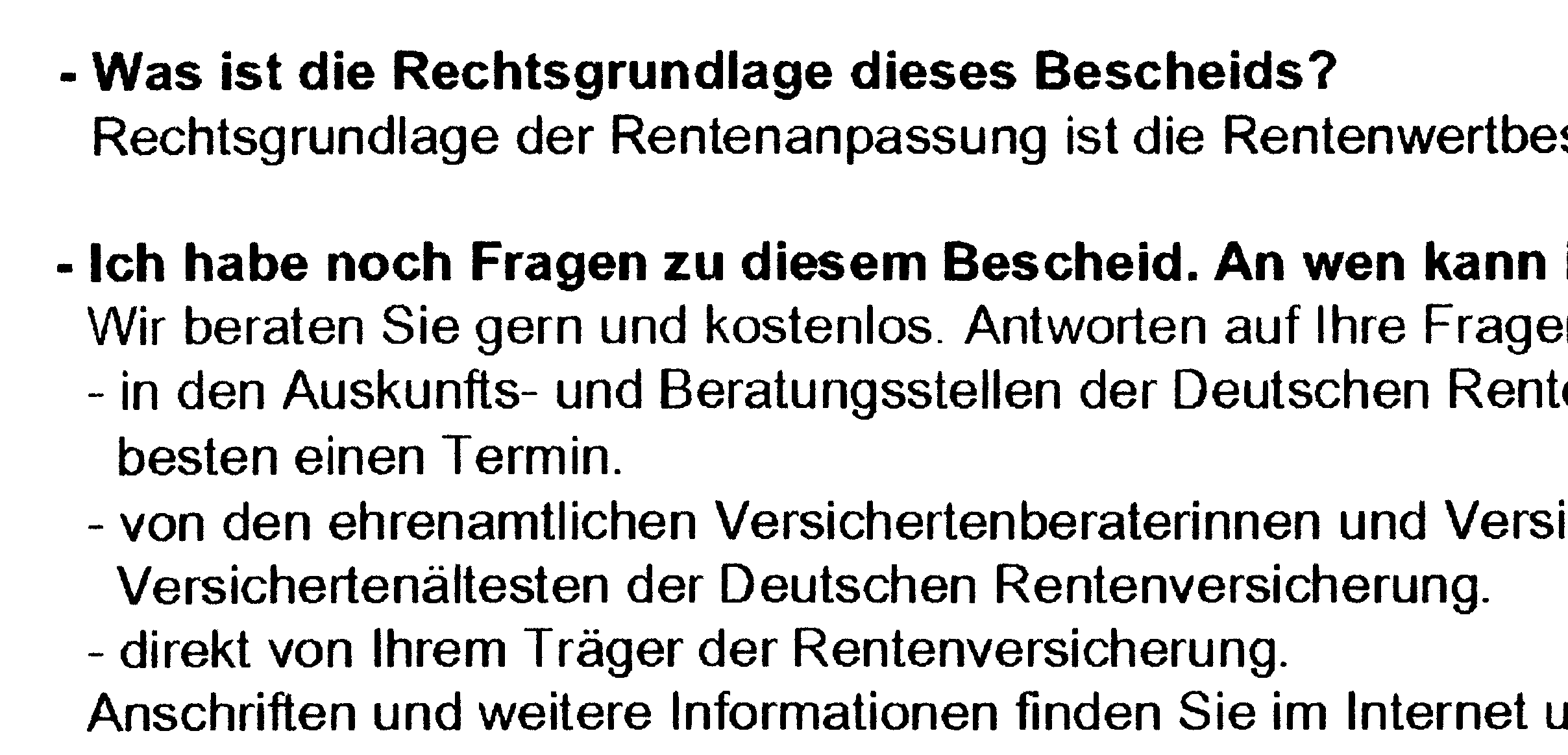

ich lege eine Datei bei, die das Bitmap direkt zeigt. Es zeigt in etwa denselben Ausschnitt wie der obige Schreenshot des PDF-Betrachters. Ich hoffe man kann erkennen, warum ich bezweifle, dass dessen geringe Qualitätsmägnel für das völlig unlesbare Ergebnis verantwortlich sind.

Also wie nikki so schön gezeigt hat, könnte das an einem Bug Deiner LO Version liegen. Es geht auch mit der älteren 4.4.7 problemlos.

Re: PDF-Export von S/W-Grafiken hat sehr schlechte Qualität
Bei mir sieht es leider aus, als würde der PDF-Treiber automatisch nach https://de.wikipedia.org/wiki/Oriya-Schrift konvertieren.

Danke.nikki hat geschrieben:eine PDF-Datei erstellt (mit LO 5.2.5 Portable) . Das Ergebnis findest Du im Anhang.
Dann werde ich mich wohl damit beschäftigen müssen, parallel zum von der Distribution mitgelieferten ein aktuelles Libreoffice zu installieren.
Gruß, Gerald
