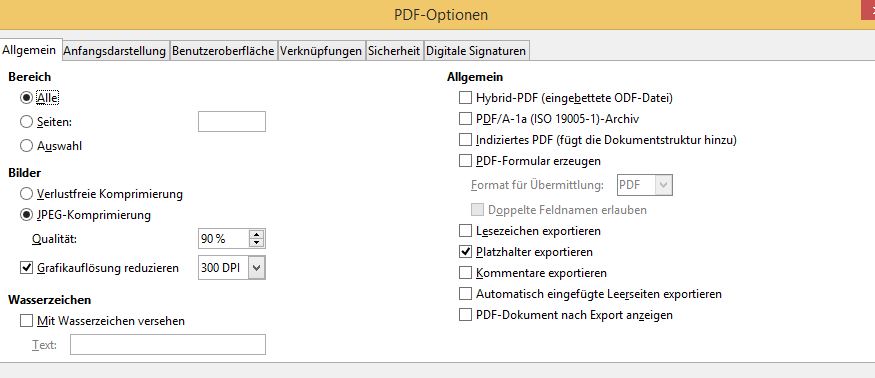

Hallo!
Habe gestern das Update 5.2. von Libreoffice wie immer runtergeladen und installiert.
Dann habe ich eine Rechnung (eine LO-Calc ist intregiert), die ich schon vor dem Update vorbereitet hatte, in ein PDF-Format konvertiert und per Mail an den Empfänger versendet.
Als ich das PDF ausgedruckt hatte, bemerkte ich, das unser Logo (jpg) zum einen nicht farbig und zum andern dupliziert und blass ist.
Nach verschiedenen Versuchen habe ich heute das LO mit IObit deinstalliert, und die LO-Version 5.1.6 neu installiert.
Ergebniss ist das gleiche. Bei mir daheim funktioniert diese Version einwandfrei.
Hier die entsprechenden Musterbilder (mit Snipping Tool aus den PDF's erstellt).
Ich stelle gerade fest, dass ich die Bilder nicht einfügen kann. Brauch dazu eine Anleitung. Danke

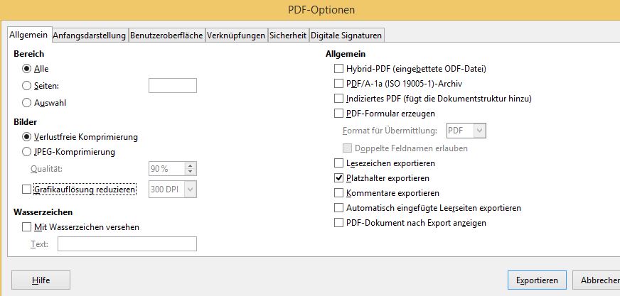

Soooo!!!!
Nachdem ich das Logo-Bild Auf 300dpi eingestellt hatte, PDF-Export, wieder Mist! :evil:
Habe dann die PDF-Export-Einstellungen (Datei-Menüpunkt Exportieren als PDF) geändert habe,
funktioniert es wieder wie vorher. :D
Wieso nach dem Update die alten, immer funktionierenden, Einstellungen verändert waren?????????????
Vielen Dank an alle, die sich mit diesem blöden Problem beschäftigt haben! :P

Re: PDF Export stellt Logo-Bild nicht korrekt da.
Verfasst: Sa 4. Feb 2017, 16:23
von F3K Total
ich habe mir nochmal deine Originaldatei heruntergeladen, dann die PDF-Export-Einstellungen, wie du sie hast, vorgenommen, trotzdem geht es nicht. Nur wenn ich die Auflösung des Bildes selbst, wie oben beschrieben, anpasse.
Klappt es bei dir mit deiner Originaldatei?
