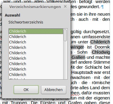

in meinem Stichwortverzeichnis habe ich doppelte Einträge. In der Konkordanzdatei und im Text ist der Begriff nur 1x vorhanden. In der "Auswahl / Stichwortverzeichnis" aber mehrfach. Das ist bei allen Wörtern in der Konkordanzdatei so. Z.Bsp. ein Begriff ist im Buch 2 x vorhanden, in der Auswahl 20 x.
Ich habe das Verzeichnis natürlich aktualisiert. Kann man das Verzeichnis "Bereinigen" damit die Doppelungen entfernt werden ?

ich hatte das selbe Problem und habe es hier auch schon gelöst:
http://www.libreoffice-forum.de/viewtop ... 025#p47025

Sehr gut, vielen Dank, das ist die Lösung.
Für alle die wie ich nicht so Fit sind.
Unter Extras/Makros/Makros verwalten. Einen neues Makro erstellen. Den Code einfügen und speichern. Dieses Makro über Extras/Makros/Makros ausführen. Danach sind alle Stichworte weg. Jetzt einfach wieder die Stichworte aktualisieren. Schon ist das Stichwortverzeichnis aufgefrischt und die doppelten Einträge weg.
