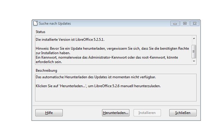

hallo gemeinde,
es gibt hab ich gesehen eine neue libre office update version,
frage,
muß man das komplette große paket neu - installieren,
oder nur ein evtl. kleines update, [wie gewohnt von ms office]
dann weiß ich nicht ob das in deutsch ist,
kann mir da bitte jemand was dazu sagen,
mfg fubbi
libre update.JPG (46.62 KiB) 5072 mal betrachtet

Der Link auf der Schaltfläche sendet den Browser auf die normale Downloadseite LOs. Da es ein Update ist (also innerhalb der Versionen 5.2.x), kannst du die heruntergeladenen Dateien einfach installieren, ohne vorherige Deinstallation. Die heruntergeladenen Dateien entsprechen denen einer Neuinstallation.
Beim Upgrade (z.B. auf Version 5.3.x) solltest du vorher deinstallieren.
Diese Infos entnahm ich z.B. Beiträgen nikkis, wenn ich den recht verstanden habe...

Und ärgerlich finde ich, dass man diese Updatemeldung auch bei der Portable-Version erhält, obwohl es für diese noch kein Update gibt. :x

es gibt jetzt die neue version 5.3.x bin grad beim downladen,
wie du sagst soll ich bei komplett neuen versionen die alte 5.2.x erst deinstallieren,
ok - das tue ich und es wird wohl einwandfrei funktionieren,
obwohl ich das recht doof finde das man zuerst die alte deinstallieren soll um dann die neue zu installieren,
is halt so und i.o.
mfg fubbi

hab grad das neue libre 5.3.1.2 installiert, allerdings ohne das alte zu deinstallieren, und es hat sofort geklappt, die alte ist weg und die neue voll funktionsfähig, man kann also direkt drauf oder drüber installieren,
