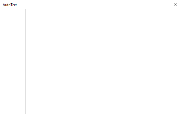

Wenn ich die Fehlermeldung bestätige bekomme ich ein etwas komisches Bild An welcher Stelle muß ich schrauben?
Bei Aufruf von Strg+F3 bekomme ich die Fehlermeldung "Kein Zugriff auf Objekt. Aufgrund fehlender Rechte kann auf das Objekt nicht zugegriffen werden." Der Pfad für die AutoText unter Extras-LO-AutoText ist verfügbar und schreibbar. Dort liegt eine Datei "mytexts.bau".

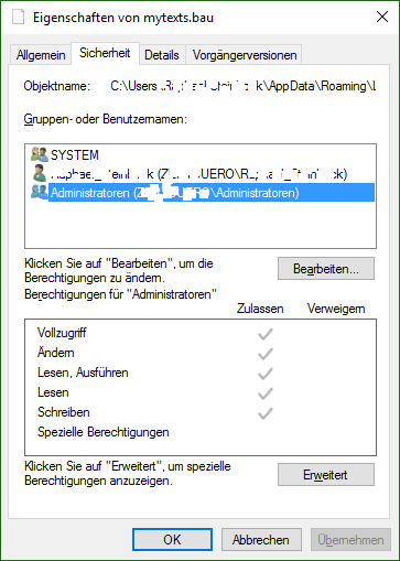

Nee, so einfach war die Lösung nicht. Also Pfad und die Datei ist schreibbar (für alle 3). Ich habe die "mytexts.bau" gelöscht, wurde aber nicht neu angelegt. (Aber meine alten Autotexte gehen nicht mehr, also der richtige Pfad und die richtige Datei) Ich habe auch "dübergebügelt", also die Reparaturfunktion genutzt

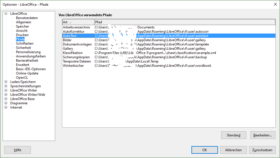

So weit komm ich gar nicht...
Also die Pfade und
Also die Pfade und
- Pfade2.png (5.89 KiB) 5934 mal betrachtet

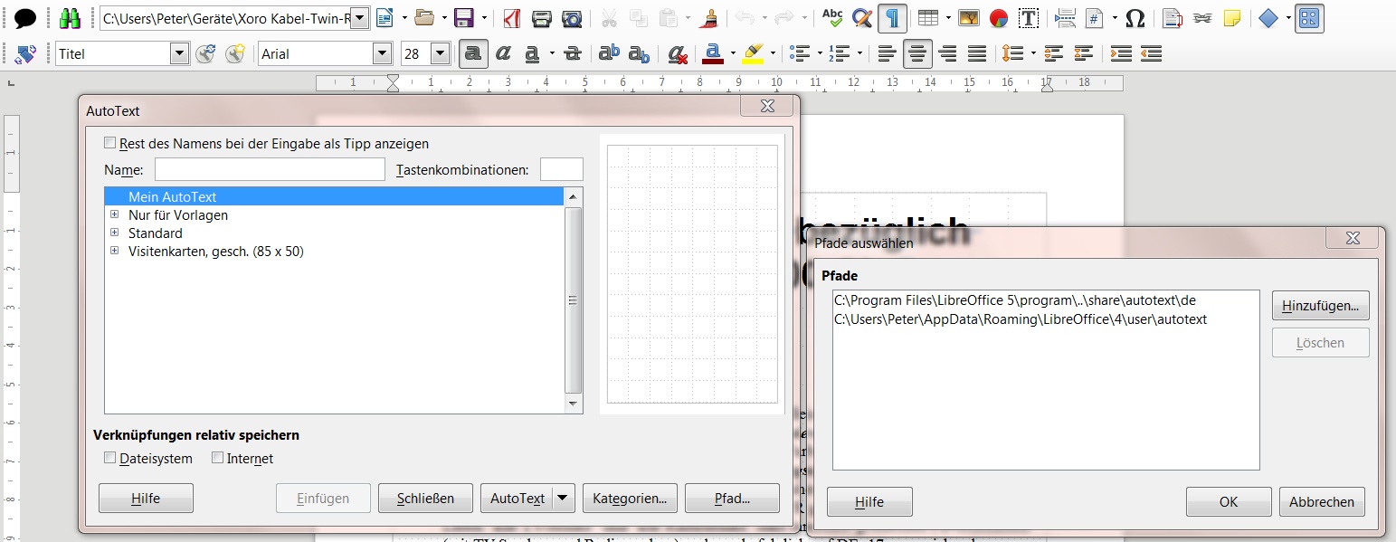

Was ist denn das?
Teile uns doch erst einmal mit, welches LO du benutzt.
Dann noch mal ein Vergleich: Ich habe win7prof und kein Win 10. Bei mir kann ich auf dem Programm mit re. Maustaste die Option "als Administrator" wählen zum LO-Starten. Vielleicht geht dann wenigstens Strg+F3 erst einmal richtig.
Was ist denn das?

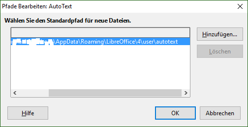

Na ich meinte 2. Bild. Ist nur ein Pfad eingetragen.Pit Zyclade hat geschrieben:Pfade2.png
