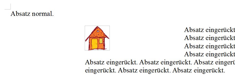

Ich krieg das einfach nicht hin:
Ein Absatz ist eingerückt, und vor dem ersten Zeichen des Absatzes soll ein Bild eigefügt werden (also Verankerung 'Am Absatz', Position horizontal 'Links' zu 'Absatztextbereich'). Das Bild wird zwar richtig eingefügt, der nachstehende Text wird aber dann zusätzlich noch einmal eingerückt, statt gleich nach dem Bild zu beginnen.
Weiß jemand Rat?
Im Anhang eine Demo-Datei und ein Screenshot.
Weiß jemand Rat?

das Problem wurde gerade diskutiert und es ergaben sich zwei Lösungsansätze (Workarounds). Link: http://de.openoffice.info/viewtopic.php?f=1&t=68035

@ Butch:miesepeter hat geschrieben:das Problem wurde gerade diskutiert und es ergaben sich zwei Lösungsansätze (Workarounds).
Dein Fall ist einfacher. Deshalb zitiere ich den für dich praktikabelsten Lösungsansatz:
Noch einfacher ist folgende Vorgangsbeschreibung:Rocko hat geschrieben:Die Einstellung "Seitenumlauf" verteilt den Text je nach Position des Objekts (könnte auch ein Textrahmen sein) links und rechts. Diese Funktion greift folglich nur dann, wenn auch links noch ein wenig Platz für Text ist (wäre). Das ist sogar schon der Fall, wenn die Objektposition um 0,01 cm größer ist als die Einrückung des Textrandes.
- Doppelklicke die Grafik und ändere die horizontale Position: Von Links 0,01 cm
- Schalte um auf Tab "Umlauf"
- Aktiviere die Vorgabe "Parallel"
- Stelle "Abstände-Rechts" auf 0,20 cm
- Schließe das Fenster mit "OK"
