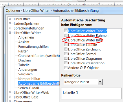

vermutlich hast du unter Extras/Optionen/LibreOffice Writer/Automatische Bildbeschriftung den ein oder anderen Haken gesetzt. Wenn ich während des Einfügens den Style "Rahmen" auswähle, erhalte ich genau dein Ergebnis, also den Style "Grafik" auswählen.

Wenn du ein Bild einfügst und das Bild bereits eine Rahmenbeschriftung hat, hast du die Optionen wahrscheinlich wie folgt eingestellt:
Automatische Bildbeschriftung.png (92.75 KiB) 6950 mal betrachtet

Vielen Dank für die Antworten.
Es hat funktioniert, nachdem ich den Haken "Automatische Beschriftung" entfernt habe. :D
