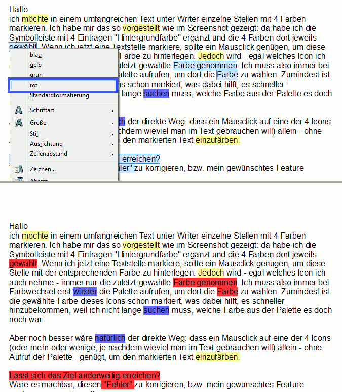

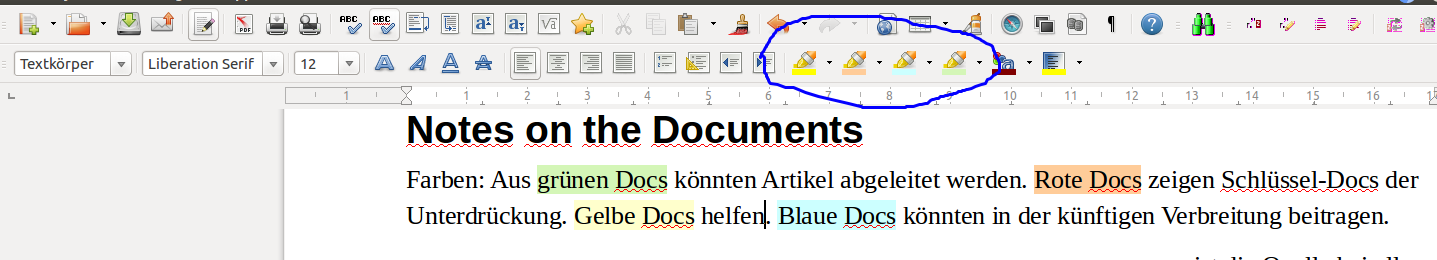

ich möchte in einem umfangreichen Text unter Writer einzelne Stellen mit 4 Farben markieren. Ich habe mir das so vorgestellt wie im Screenshot gezeigt: da habe ich die Symbolleiste mit 4 Einträgen "Hintergrundfarbe" ergänzt und die 4 Farben dort jeweils gewählt. Wenn ich jetzt eine Textstelle markiere, sollte ein Mausclick genügen, um diese Stelle mit der entsprechenden Farbe zu hinterlegen. Jedoch wird - egal welches Icon ich auch nehme - immer nur die zuletzt gewählte Farbe genommen. Ich muss also immer bei Farbwechsel erst wieder die Palette aufrufen, um dort die Farbe zu wählen. Zumindest ist die gewählte Farbe dieses Icons schon markiert, was dabei hilft, es schneller hinzubekommen, weil ich nicht lange suchen muss, welche Farbe aus der Palette es doch noch war.
Aber noch besser wäre natürlich der direkte Weg: dass ein Mausclick auf eine der 4 Icons (oder mehr oder wenige, je nachdem wieviel man im Text gebrauchen will) allein - ohne Aufruf der Palette - genügt, um den markierten Text einzufärben.
Lässt sich das Ziel anderweitig erreichen?
Wäre es machbar, diesen "Fehler" zu korrigieren, bzw. mein gewünschtes Feature nachzuprogrammieren?
Wer müsste dafür informiert werden?

in Anlehnung an diesen Beitrag im Wissensarchiv, habe ich dir eine Datei gebaut, bei der du über vier Kontextmenüeinträge der aktuellen Auswahl vier Farben zuordnen kannst. Sind mehrere Textstellen gleichzeitig markiert, mit STRG, werden alle eingefärbt. Dabei wird die Farbe nicht hart formatiert, vielmehr werden den ausgewählten Zeichen entsprechende Zeichenvorlagen zugeordnet. Das heißt, dass man die Farben aller gleichartig formatierten Textstellen durch Änderung der entsprechenden Zeichenvorlage, blau, gelb, gruen oder rot, nachträglich in einem Rutsch verändern kann.
Anbei die Datei.
Damit die Makros laufen dürfen, stellst du unter Extras/Optionen/LibreOffice/Sicherheit/Makrosicherheit mindestens die Stufe "Mittel" ein, dann wirst du beim Öffnen von Dokumenten gefragt, ob du Makros ausführen möchtest.
So sieht es dann aus: Gruß und viel Erfolg

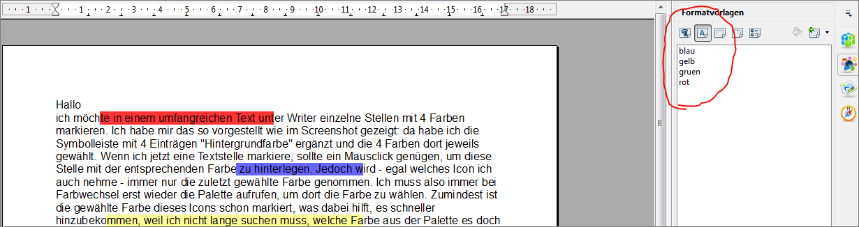

ja, ganz schick, aber eigentlich sind Makros hier unnötig. Wenn du schlicht die vier Zeichenvorlagen einrichtest, sie dann im Seitenfenster unter Formatvorlagen (Benutzervorlagen) anzeigen läßt, kannst du Text markieren und dann per Doppelklick auf die entsprechende Vorlage die Farbe wählen.Übrigens, nicht nur die Hintergrundfarbe, sondern weit mehr Formatierungen wie Schriftfarbe, fett, kursiv, unterstrichen usw. lassen sich mit Formatvorlagen zuordnen.
