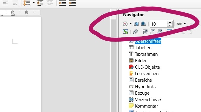

Beitrag von Mondblatt24 » Mi 10. Mai 2017, 12:30
das funktioniert über den Navigator.
Gruß Mondblatt24
Screenshot (12)_LI.jpg (140.92 KiB) 1903 mal betrachtet
