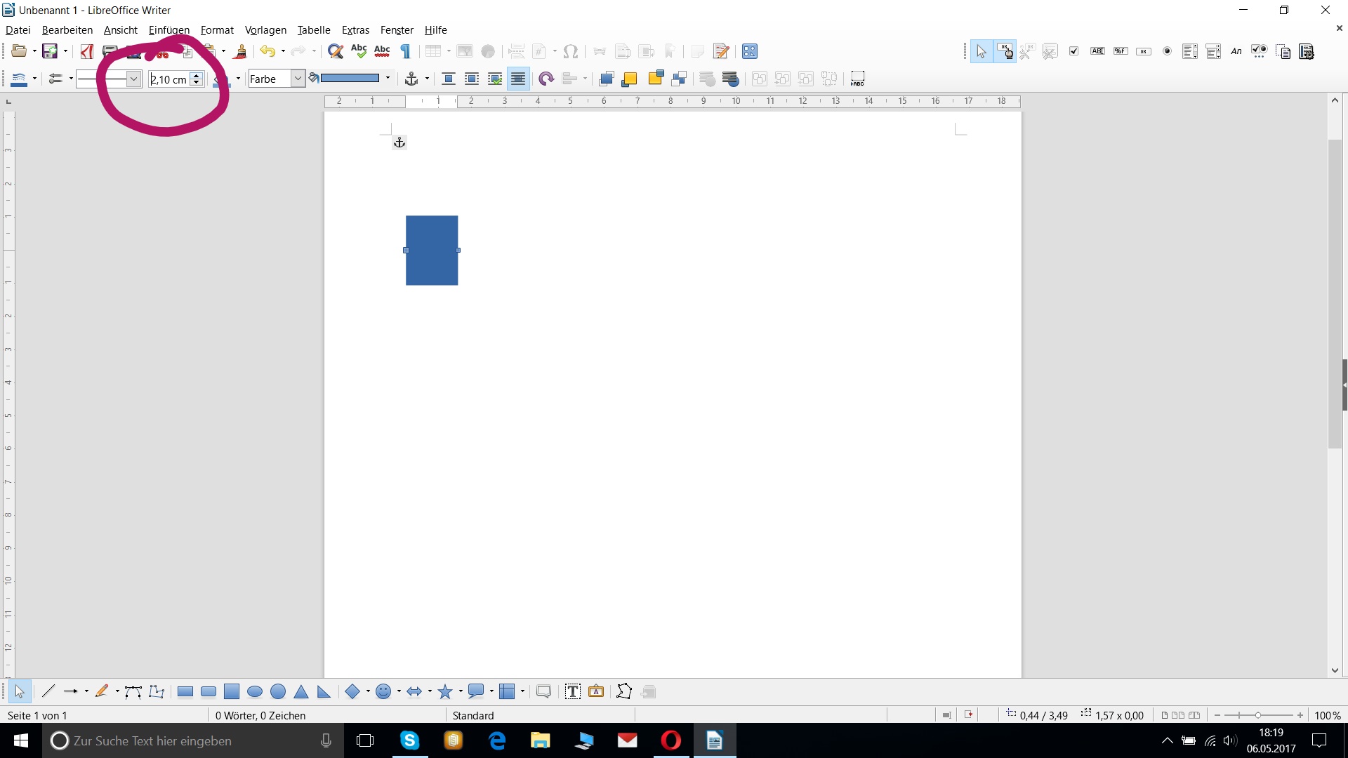

Beitrag von Mondblatt24 » Sa 6. Mai 2017, 18:32
so geht's
Screenshot (10)_LI.jpg (445.55 KiB) 2817 mal betrachtet
Gruß Mondblatt24

Beitrag von t4acv » Sa 6. Mai 2017, 19:27
vielen Dank für die schnelle Hilfe. Das Problem ist gelöst. An der Grafik von Monblatt24 konnte ich erkennen, dass bei meiner
Version 5.1.6.2 die Symbolleiste "Zeichenobjekteigenschaften" nicht angezeigt wurde. Nach Aktivierung über ANSICHT-SYMBOLLEISTEN-ZEICHENOBJEKTEIGENSCHAFTEN klappte es dann problemlos.
