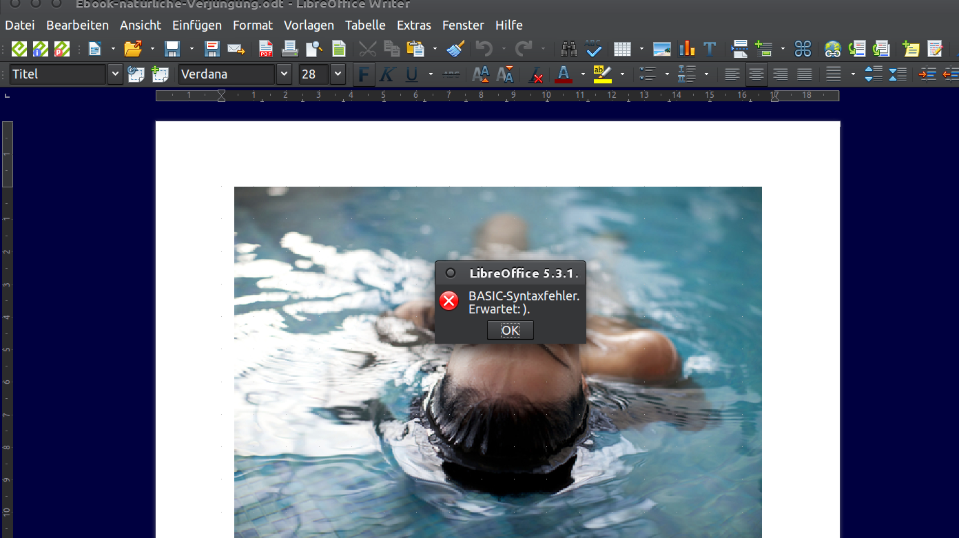

Hallo, ich hab gerade die Erweiterung Writer2epub installiert. Dann ein odt-Dokument abgespeichert sowie danach auf die Erweiterungs-Buttons geklickt.
Das gab jedoch immer wieder eine Fehlermeldung:
BASIC-Syntaxfehler.
Erwartet: ).
Siehe angehängten screenshot. Kann es sein, daß diese LO-Version nicht kompatibel ist mit der Erweiterung?

Das Problem ist mit Upgrade auf LO 5.3.3.1 gelöst.
