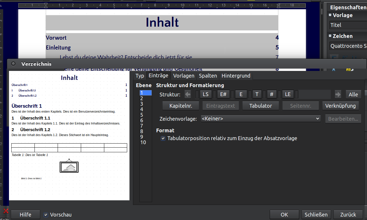

Ich habe in diesem Beitrag: viewtopic.php?f=5&t=12863&p=25671&hilit ... nis#p25671 herausgelesen, dass es geht, aber ich sehe nicht wie.
Wenn ich das Verzeichnis bearbeite, enthält die Zeile "Struktur" in "Einträge" viel weniger Optionen als das Inhaltsverzeichnis.
Im Inhaltsverzeichnis kann ich Hyperlinks anlegen, bzw. sie waren standard-mäßig bereits angelegt.
Im Stichwortverzeichnis scheint es nicht zu gehen.
Anbei 2 screenshots, um die Unterschiede zu zeigen. Kann es auch an der verwendeten LO-Version liegen?

Der anschließende Kommentar hat dir nicht zu denken gegeben? Du hast doch selbst festgestellt, dass sich die Strukturzeilen wesentlich unterscheiden. Kurz: Im Stichwortverzeichnis machen Hyperlinks wegen dessen Struktur keinen Sinn und werden deshalb auch nicht angeboten.Dan-cer hat geschrieben:Ich habe in diesem Beitrag: viewtopic.php?f=5&t=12863&p=25671&hilit ... nis#p25671 herausgelesen, dass es geht, aber ich sehe nicht wie.
Wohin soll beispielsweise der Hyperlink für das Stichwort "Entschlackung ....2, 17, 19, 22ff., 43" zielen?

Danke, Rocko!
In der Tat habe ich den Kommentar überlesen. Ich war zu sehr auf der Suche nach der Hyperlink-Lösung. Klar, daß das nicht geht, zumindest bei mehreren Einträgen pro Stichwort.
Wir können also an dieser Stelle Schluß machen. Ich setze den Beitrag auf gelöst.
