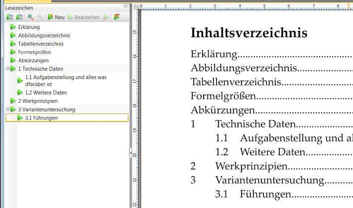

Diese Vorlage ist kein Element der Kapitelnummerierung und wird daher auch nicht als Lesezeichen aufgeführt. Wie du das aber ändern kannst, solltest du diesem Thread entnehmen können.
viewtopic.php?t=17746&p=49255#p49255
Wenn du so vorgehst wie dort beschrieben sieht die PDF-Datei wie folgt aus:
Inhaltsverzeichnis als Lesezeichen in PDF.png (113.21 KiB) 13558 mal betrachtet

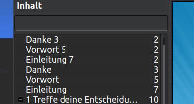

Inzwischen sehe ich die nichtnummerierten Kapitel (Vorwort, Danke, Einleitung) auch im PDF. Dort aber zweifach: Einmal als Bestandteil des Inhaltsverzeichnisses mit der Seitenangabe 2 (vom Inhaltsverzeichnis), einmal so wie es sein soll. Siehe angehängten Screenshot. Ich habe schon superviele Varianten durchgespielt und bekomme die unerwünschten Einträge einfach nicht weg.
Könnte es sein, daß ich irgendwo temporäre Dateien löschen und dann das Verzeichnis neu aufsetzen muß, damit der Fehler verschwindet?

Dan-cer hat geschrieben:Inzwischen sehe ich die nichtnummerierten Kapitel (Vorwort, Danke, Einleitung) auch im PDF. Dort aber zweifach
Das einfachste wäre, wenn du eine gekürzte Beispieldatei liefern würdest!
Merke: In der PDF-Datei wird das übernommen, was beim Konvertieren geliefert wird. Also schau dir das Inhaltsverzeichnis im Original an und aktualisiere es sicherheitshalber. Dabei werden keine Temp. Dateien erzeugt.
Merke: Im Inhaltsverzeichnis werden die Gliederungsüberschriften gespiegelt und nicht verdoppelt. Jede Spiegelung bezieht sich auf eine Absatzvorlage im Text. Wo also ist im Text die doppelte Formatierung?
