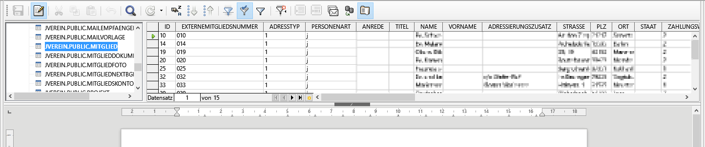

ich habe ein Serienbriefdokument erstellt und es mit einer ODB-Datenbank verknüpft. Über "Ansicht > Datenquellen" (STRG+UMSCHALT+F4) habe ich die Datenbank angezeigt und sie im Explorer nach einem Kriterium gefiltert.
Wenn ich das Serienbriefdokument aber nun über die "Seriendruck"-Symbolleiste speichere oder drucke, werden stets alle Datensätze verwendet; der Filter wird also nicht berücksichtigt.
Was mache ich falsch?

Ich meinte dieses Fenster, das sich über "Ansicht>Datenquellen" einblenden lässt:Pit Zyclade hat geschrieben:1. Was hat der Explorer denn mit dem LO zu tun? Ist der nicht vom BS ?
Als "Explorer" (der sich mit dem Icon ganz rechts ein- und ausblenden lässt) gilt allerdings nur das Fenster links mit den Tabellen der Datenbank. Da war ich ungenau.

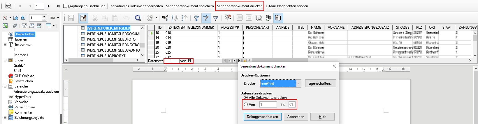

Ja, dass die von Dir beschriebenen Wege funktionieren, hatten wir ja schon festgestellt. Es bleibt aber offenbar dabei, dass beim Druck über die Serienbrief-Symbolleiste (bei dem das ausführliche Seriendruck-Fenster nicht angezeigt wird), die Filterung igoriert wird:
Die Version 5.3.3.2 gilt auf http://de.libreoffice.org/download als "veröffentlicht", aber noch nicht als "stable". Ich kann aber nicht erkennen, dass die Seriendruckfunktion von v. 5.2 auf v. 5.3 verändert wurde. Oder sieht das bei Dir anders aus?!
