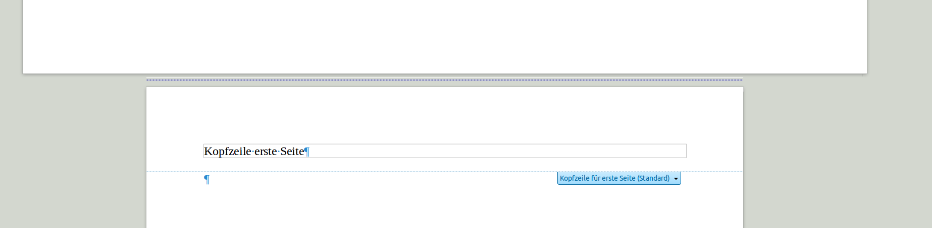

danke für deine Antwort. Ich habe ein Test-Dokument erstellt, welches ich an den Thread anhänge. Ich hoffe, dass die Vorlagen mit übernommen wurden. Außerdem ist ein Screenshot vom Wechsel von Quer zu Hochformat angehängt.
Deinem Hinweis bin ich gefolgt, die Seitenvorlage vor dem Querformat ist Standard, einschließlich der ersten Seite, und die Seite nach dem Querformat ebenfalls.

Re: Kopfzeile nach manuellem Umbruch
Hallo anko,
das ist schon verblüffend, wie die Kopfzeilen durcheinander geraten sind. Ich konnte das nur nachstellen in dem ich nach einem manuellen Seitenumbruch mit Angabe der Seitenvorlage der entsprechenden Dokumentenseite am Anschluss daran eine andere Seitenvorlage zugeordnet habe. Dabei wurde die Kopfzeile, aus welchen Gründen auch immer, nicht durch die Kopfzeile der aktuellen Seitenvorlage ersetzt.
Ich halte das für einen Bug.
Bereinigen konnte ich das nur, in dem ich die Kopfzeile über die folgende Option entfernt habe:
Im Anschluss daran muss die Kopfzeile in der benutzten Seitenvorlage neu aktiviert werden.

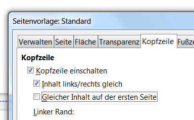

Das glaub ich nicht! Hier wurde nur mal wieder etwas verschlimmbessert.
Um eine eigene Seitenvorlage "Erste Seite" unnötig zu machen, hat man die Möglichkeit eingebaut, ohne Vorlagenwechsel die Kopfzeile anders zu gestalten.
Ein kleiner Haken sollte den "entdeckten Bug" beheben.
Fatal scheint nur zu sein, dass nach jedem Wechsel der Seitenvorlage bei diesem Feature auch wieder eine erste Seiten interpretiert wird.
Übrigens war auf der mitgelieferten Datei für mich alles in Ordnung, weil ich sie mit AOO gespeichert hatte.
Das aber hast du nicht geschrieben. Mit Hilfe des kleinen Hakens hat eben die erste Seite keine unterschiedlichen Kopfzeileninhalte. Dann gilt wieder das, was vorher reine Lehre war: Für unterschiedliche Kopfzeilen, braucht man jeweils eigene Seitenvorlagen. Das aber bedeutet, dass du für die erste Seite eine eigene Seitenvorlage erstellen musst oder eben eine eigene Seitenvorlage zur Fortsetzung nach dem Querformat (= eigene Seitenvorlage). So hast du es jetzt wohl auch gemacht und damit gut so.
